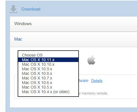

harol hat geschrieben: Zu hause angekommen am MacBook Angesteckt, Software gestartet und....
Hast Du denn die "richtige" Software?
Im Download-Bereich dazu gibt's diese Auswahlen:
harol hat geschrieben:Was kann ich noch tun?
Hilft Dir das hier evtl. weiter?

ja, die richtige Software habe ich verwendet
den Link kannte ich noch nicht
Werde ich heute sofort versuchen
Danke für den Tip
