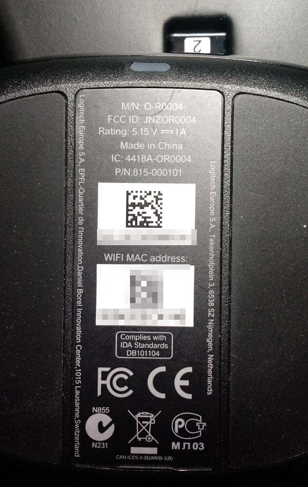

Habe mir ne Companion inkl. Hub besorgt.
Mal so als Info
Smart Keyboard Hub : P/N 815-000101
Companion Hub : P/N 815-000118
Bitte mal drunter schauen, ob die, bei denen es klappt die 118, und die anderen die 101 haben.

Smart Keyboard Hub (P/N 815-000101):
Konfigurierbar mit Windows Software und Smartphone App.
