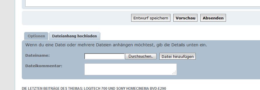

Re: Logitech 700 und Sony Homecinema BVD-E290
Pipo hat geschrieben:wie bekomme ich den hierher als Bild Kopieren geht nicht und Einfügen auch nicht
Da, unter dem Antwortfenster hochladen:
