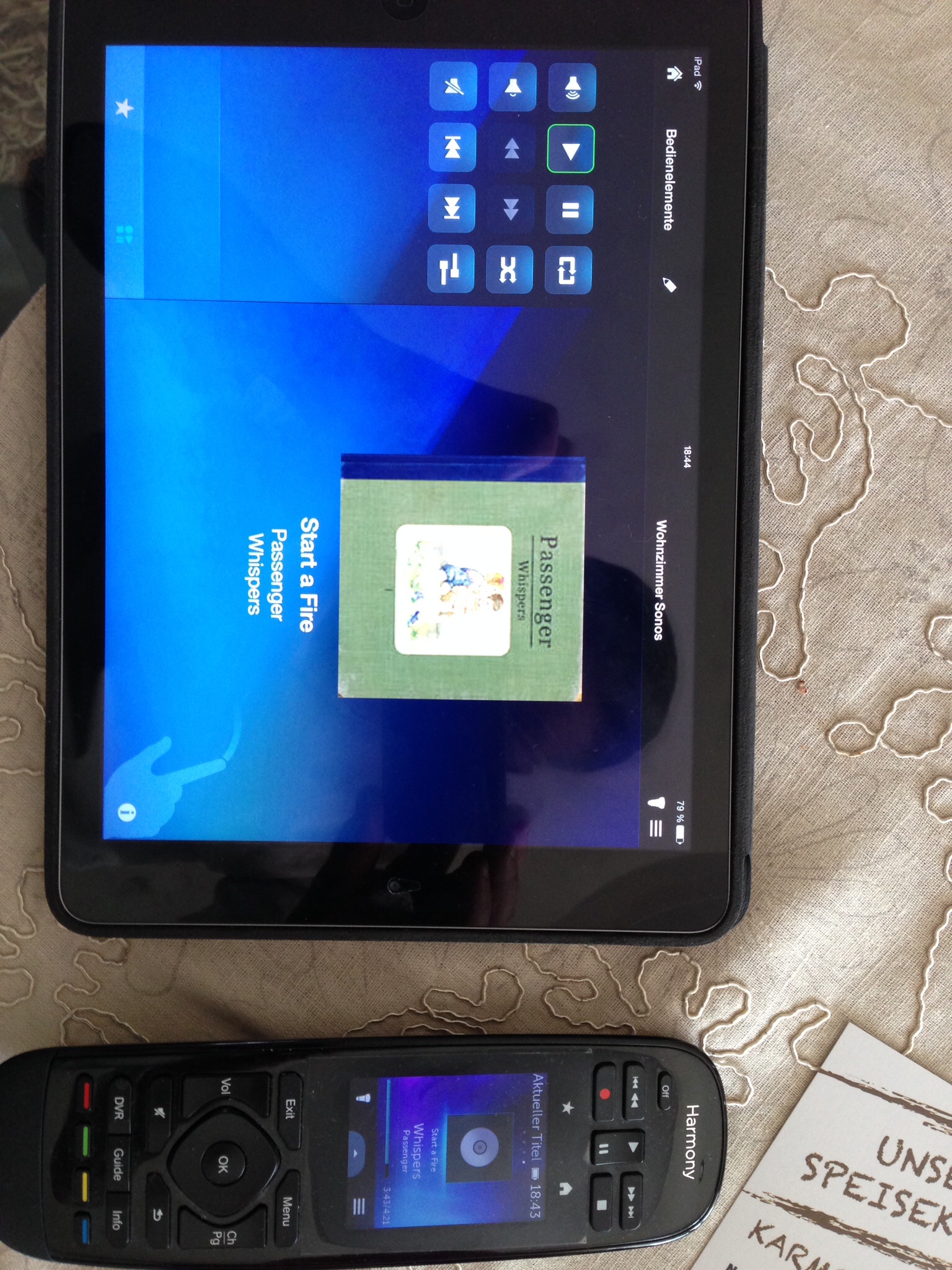

Habe eben erneut ein Firmware Update machen müssen (3.9.60), Cover sehe ich auf der Ultimate aber noch immer nicht. Was mach ich falsch?
Gruß D.

has Du auch eine Sonos Aktion erzeugt? Nicht Musik hören oder so.

Hallo Ralf,
vielen Dank für den Tipp, da wäre ich im Leben nicht drauf gekommen. Ich hatte zwar eine Aktion Namens Sonos, war aber eigentlich Musik hören.
Werde die neu erstellte Aktion morgen mal testen :D
Gruß D.

Wurmi hat geschrieben: vielen Dank für den Tipp, da wäre ich im Leben nicht drauf gekommen. Ich hatte zwar eine Aktion Namens Sonos, war aber eigentlich Musik hören.
kein Problem den selben Fehler hatte ich auch gemacht:-)

Hallo Ralf,
die Aktion Songs funktioniert jetzt gut. Die Coverbilder werden mir auf der Ultimate aber noch immer nicht angezeigt, lediglich ein leeres CD Cover. ??
Gruß D.

Kat-CeDe hat geschrieben:Hi,
mit der App habe ich noch nicht so viel gespielt aber die Cover-Anzeige auf der Ultimate ist schon was Geiles:-)
Ist echt komisch das bei mir auf der Ultimate neu leere Cover angezeigt werden!?
Gruß D.

Beiträge: 6426
Re: Sonos Update für Harmony Ultimate
überprüf einfach mal die Tastenzuordnung im Geräte-/Aktions-Modus. Um nicht immer mit den Fingern nach oben auf die Play-Tasten greifen zu müssen habe ich mir Play/Pause auch noch auf OK und Skip Next/Previous auf das Steuerkreuz und Channel up/down gelegt.
btw. ist zwar schon länger her aber die Coveranzeige auf der Ultimate ging bei mir kurz nach meinem Post oben auch nicht mehr:-( Ich habe es aber schon länger nicht mehr probiert.
