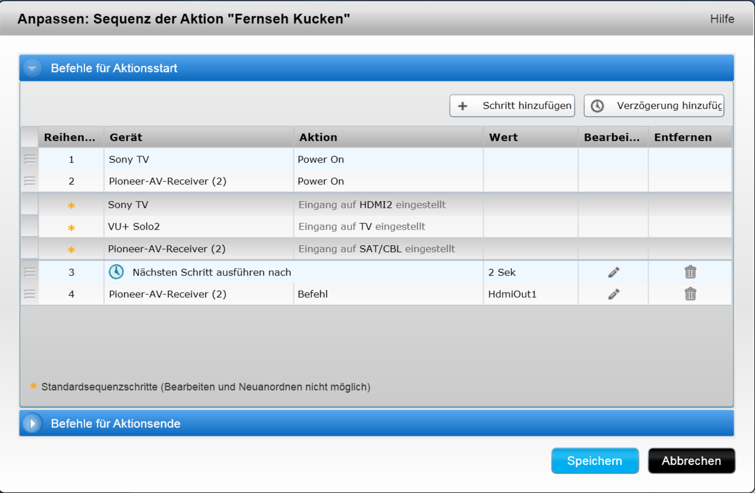

Es klappt einfach nicht. Habe nun die Wiederholungen so geändert wie du gesagt hast. Habe auch einen neuen Pioneer definiert. geht einfach nicht.
Was er auch nicht gescheit macht , ist beim einschalten die Quelle zu wählen. er schaltet immer auf die Letzte quelle bevor ich aus gemacht habe.
Hier mal paar screenshots von den Einstellungen . wenn ihr noch andere braucht dann sagt's mir bescheid.
danke für die Hilfe.

- Beiträge: 2846
Re: HDMI OUT separat ansteuern am Pioneer AVR
schon mal die 2sek. vor dem Output-Befehl entscheidend (mind. 10 sek.) verlängert und dann getestet?
Der 2. Screenshot mit der Einschaltverzögerung ist nur für den Input-Befehl wichtig.
Doyanole
Themenersteller - Beiträge: 37
- Registriert: 21. Juli 2014 20:31
hab's gerade auf 15 sekunden hoch gestellt, gleiches resultat.
