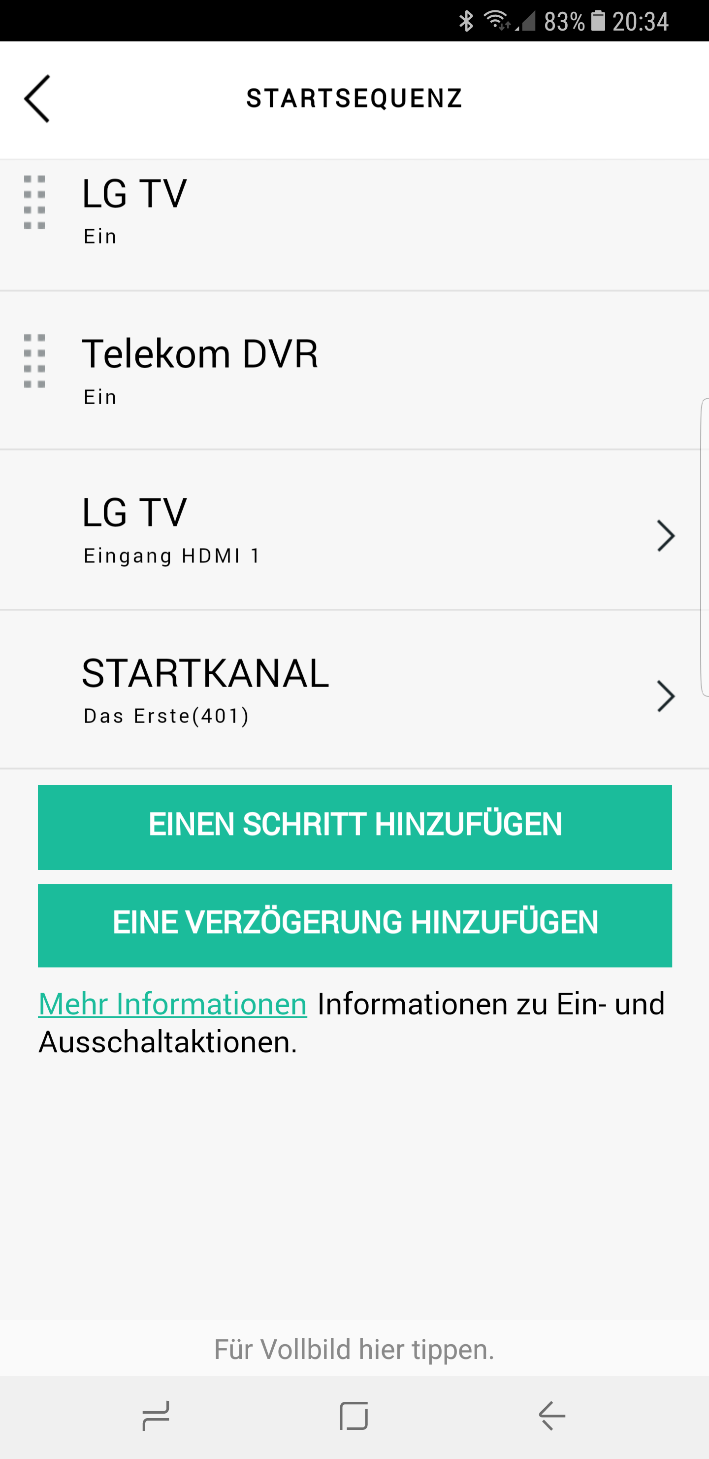

Re: Startprogramm wird nicht eingeschaltet
Beitrag von treptowers »
Jetzt kapier ich gar nichts mehr :(
ich werde mal morgen versuchen einen Screenshot hochzuladen. Vielleicht kommen wir dann weiter ( oder ich :lol: )

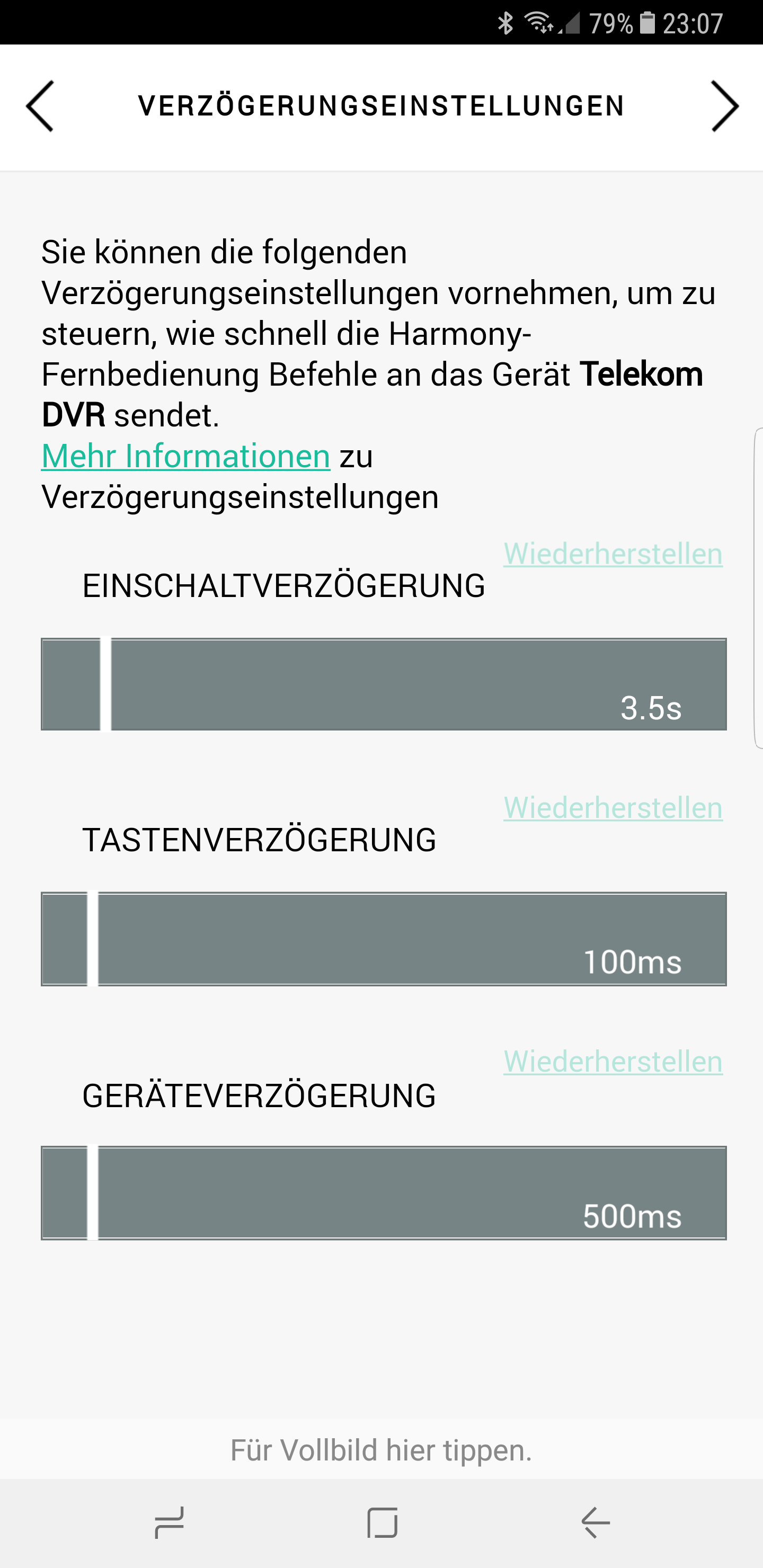

Nachdem das Forum Stunden nicht erreichbar war... so sieht es bei mir aus
Gruß Stefan

Die Unerreichbarkeit des Forums lag an einem technischem Problem beim Hoster des Servers. Zu deinen Problem, die 3,5 Sekunden Einschaltverzögerung sind definitiv zu gering. In der Zeit kommt kein Receiver soweit hoch um einen Befehl zum Kanalwechsel auszuführen, egal ob Standby oder Tiefschlaf.

Danke, das habe ich gelesen. Nun meine Frage ob der Wert Einschaltverzögerung - oder Geräteverzögerung zu wählen ist. Desweiteren denke ich das es nicht möglich sein wird den Receiver zwischen Schlafmodus und Standby Modus zu schalten. Der 303 dauert schon mal 45 Sekunden und mehr bis er aus Schlafmodus hochgefahren ist. Der Standby Modus geht relativ schnell.... ca 3 bis 5 Sekunden....

Es ist die Einschaltverzögerung. Für den Standby-Betrieb würde ich mal 7 Sekunden ansetzen. Falls du den Deepsleep auch weiter nutzen willst, müsstest du erstmal ca. 50 Sekunden ansetzen. Optimieren kannst du dann nach genauem Ausmessen der Zeiten.

Ich werde noch verrückt.... habe jetzt auf 5 Sekunden Einschaltverzögerung eingestellt... jetzt wird Kanal 1 ( = Das Erste SD ) eingeschaltet. Obwohl ich festgelegt habe wie gespostet. Also er soll mir 401 ( = Das Erste HD ! ) starten... 401 ist als Favorit ausgewählt....

Könnte sein dass der Receiver von der 401 nur noch die 1 mitkriegt, weil.............ja richtig, die Einschaltverzögerung immer noch zu niedrig ist.

ich würde nun mal nicht in Jubel ausbrechen aber gerade hat es mit 7 Sek Verzögerung DAS ERSTE HD eingeschaltet.... :shock:
