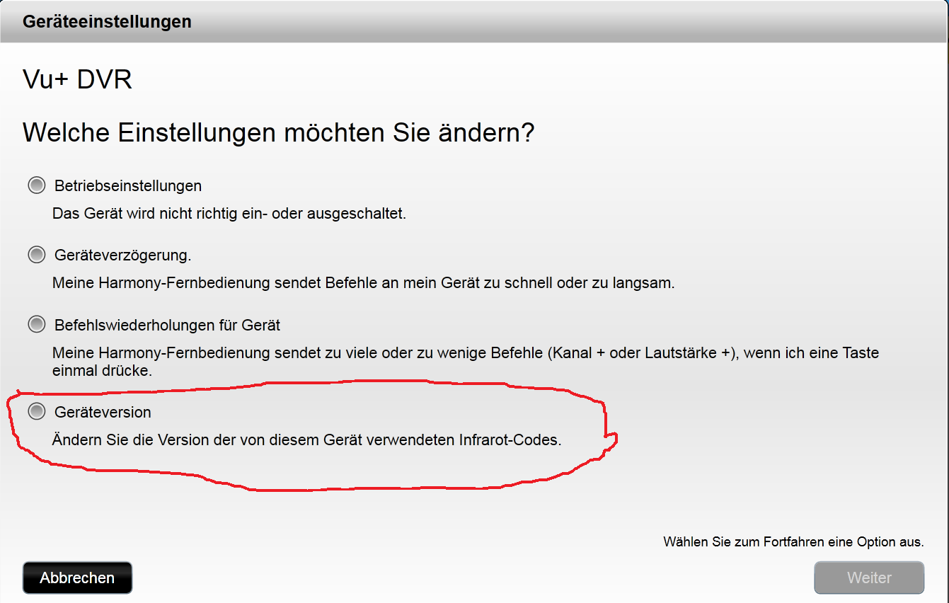

nicht bei allen VUs sind die verschiedenen Geräteversionen angegeben. Einfach mal durchgehen Solo2, Duo2, Ultimo. Ich habe es bei einer VU schon gesehen weiß aber nicht wo.
Wenn Du nicht weißt welchen Code Du benutzt öffne (installiere) das Plugin REMOTE-CONTROL-CODE.
Welche Duo hast Du denn? 1 oder 2?

keine VU wird bisher übers Netzwerk gesteuert von daher ist es egal wie Du sie vernetzt hast.
Binde mal die VU+ Ultimo (ohne 4K) ein die hat definitiv mehrere IR-Code-Sets drin. In den Geräte-Eigenschaften dann Version wählen und mit der Originalfernbedienung bestimmen welche Version es ist.
