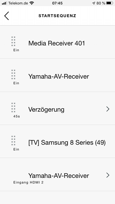

Sodele hab das jetzt auch nochmal getestet, obwohl ich ja wusste das es nicht funktioniert. Hatten das Thema ja hier schon mehrmals.
Wie schon immer hat die eingefügte Verzögerung, ganz egal ob am PC oder über die App eingefügt, keinerlei Auswirkung auf das Einschalten der Geräte. Alle Geräte werden zeitgleich eingeschaltet
Nach deiner Schilderung dürfte mein TV ja erst nach 45sec einschalten
Lediglich rödelt die Aktion "nachdem alles eingeschaltet ist" noch 45sec rum, da erst dann die Verzögerung abgearbeitet wird.
Das gleiche auch mal am Aktionsende getestet, wohl wissend das dies auch nicht geht.
Hier kommt zumindest eine Warnmeldung das es nicht geht, beim Versuch die Verzögerung zwischen die Geräte zu schieben

Musst jetzt wegen mir kein Video drehen, wenn es bei dir funktioniert ist ja toll.
Hilft dir ja aber auch nicht weiter, da es ja bei deiner aktuellen Frage auch nicht funktioniert.
Da es bei mir leider generell nicht funktioniert, da egal wo die Verzögerungen eingefügt sind, immer erst die Power-Befehle ausgeführt werden, kann ich dir auch nicht weiterhelfen.
Bleiben also nur die Vorschläge/Tipps die du bereits erhalten hast oder es meldet sich noch jemand der auch das Glück hat und "funktionierende" Verzögerungen vor dem Power-Befehl hat.
