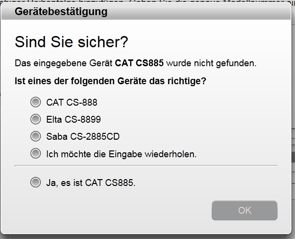

ich hab mir ein zweites Konto angelegt und die bisherige H650 dort importiert, dann den falschen Amp und Powerswitch gelöscht.
Übrig geblieben sind die korrekten Geräte, futsch sind meine Sender-Favoriten. Damit kann ich jetzt herum experimentieren.
Nochmals zurück zu meinem Verstärker:
In der Datenbank gibt es auch noch einen CAT-CS888, der kommt meinem Gerät eigentlich noch näher, hat aber auch keinen PowerToggle
und Du hast ja geschrieben, daß ich kein Gerät ohne nehmen sollte.
Ich muss aber eh alle 4 Befehle neu anlernen.
Was ist wenn ich hartnäckig darauf bestehe, daß es ein CAT CS885 ist
CAT CS885.PNG (32.11 KiB) 1682 mal betrachtet
Ist es da nicht egal, ob es ursprünglich einen PowerToggle gibt, hab das noch nicht so ganz verstanden.

kannst du natürlich. dann musst du die Befehle anlernen. Fuer die Harmony bleibt es damit ein Audio-Ausgabegerät.
Ich würde allerdings mal die Geräte probieren, die vorgeschlagen wurden. Vielleicht funktionieren ja ein paar Befehle...
