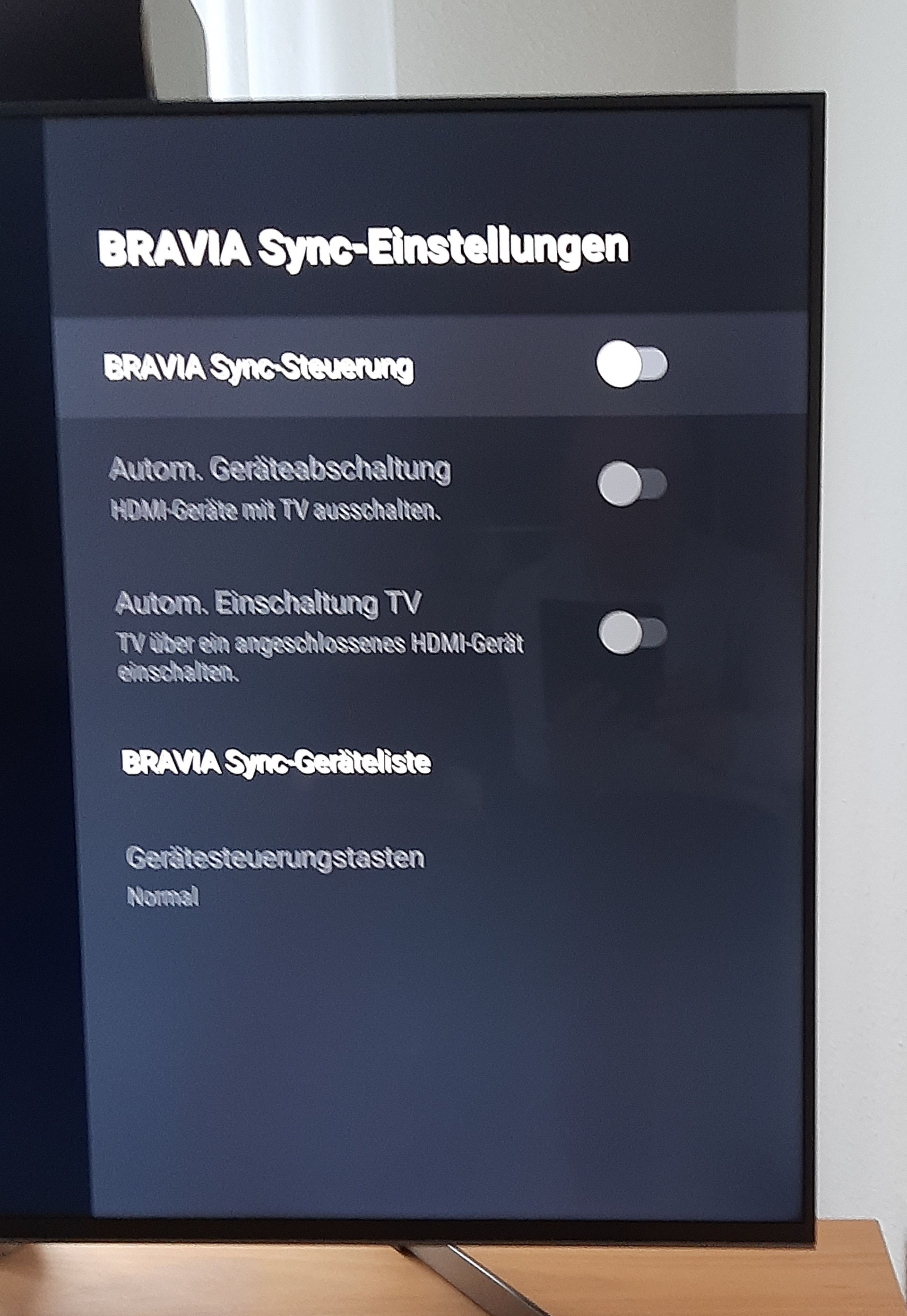

Ein Bild sagt mehr als tausend Worte:
Wie Du/man sieht: Alle Optionen bei Bravia-Sync stehen auf OFF. Wie Sony das Lautsprecher-Abschalten trotzdem hinkriegt, keine Ahnung.
Fakt ist aber, dass das bei meinem letzten Sony schon genauso war.

woher weißt Du das der Fernseher die Lautsprecher ausschaltet und nicht der AVR keinen Ton (wie bei mir) liefert? Deine 1000 Worte sind noch nicht genug:-) Schau mal in die HDMI-Einstellungen deines Pioniers.
