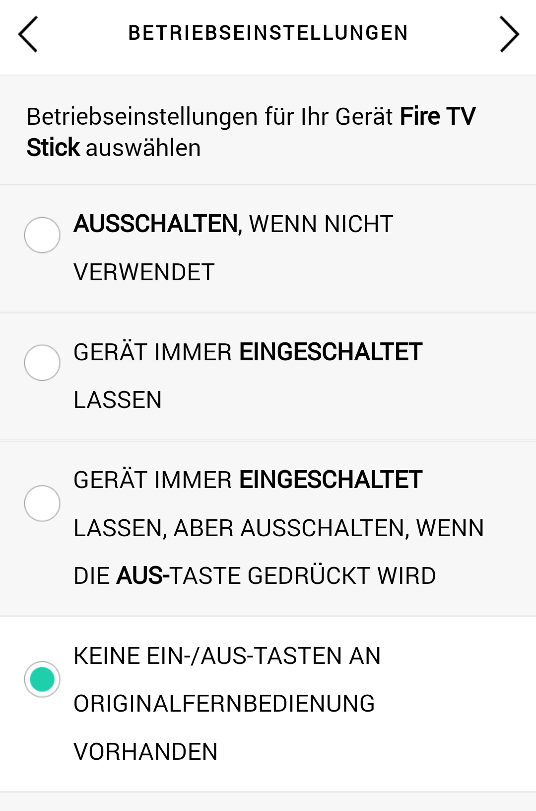

TheWolf hat geschrieben: 16. Februar 2022 11:59 Bei den Betrierbseinstellungen des Stick ist der Start-Befehl (ich glaube Home) doppelt hinterlegt mit einer Pause dazwischen.
Ich habe bei mir noch mal in die Startsequenz der Fire TV Aktion geschaut und jetzt gesehen, dass dort "Fire TV stick - Ein (Manuell)" steht:
Startsequenz
Startsequenz
In den Betriebseinstellungen des Geräts steht, es gäbe keinen Ein/Aus Schalter:
Damit sollte klar sein, dass der Stick nicht aufwacht 😀

Falls du dich auf meinen Post beziehst: mein Screenshot zeigt die vollständigen möglichen Betriebseinstellungen, es lässt sich also nicht auswählen, dass das Gerät 2 Tasten für Ein/Aus hat.

wenn Du sagst "Keine Tasten für Ein/Aus" kannst Du auch nicht gefragt werden ob 1 oder 2. Stell da mal ein Gerät ausschalten wenn nicht verwendet.
lonofit
Beiträge: 34
Registriert: 28. Mai 2010 22:16
1. Harmony: 700
2. Harmony: Elite
3. Harmony: Hub
1. Harmony: 700
2. Harmony: Elite
3. Harmony: Hub
Re: Fire Stick 4K Max - Bluetooth Verzögerung bei Aktionswechsel
Beitrag von lonofit »
Danke Ralf, hat funktioniert.
