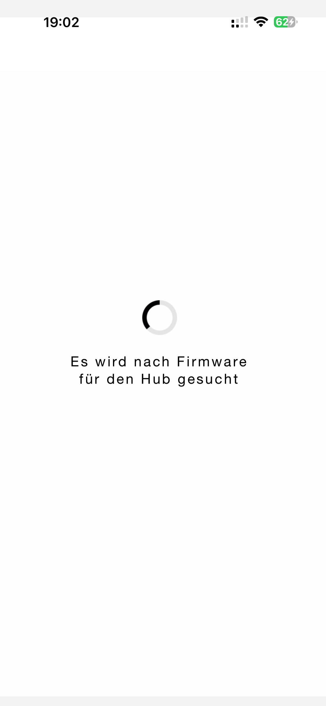

Wenn ich das WLAN auf 2,4Ghz stelle und die Apo lange genug die Konfiguration laden lasse, verbindet sich die App mit dem Hub, aber wenn ich die Einstellungen der Aktionen ändern möchte, wird eine Verbindung zum Server hergestellt, die nicht funktioniert.
Siehe Screenshots.
Da komme ich nicht weiter.
