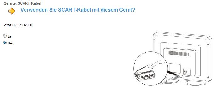

davon das die Einschaltreihenfolge nicht eigehalten wird war nie die Rede (Scartoption deaktivieren)

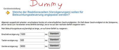

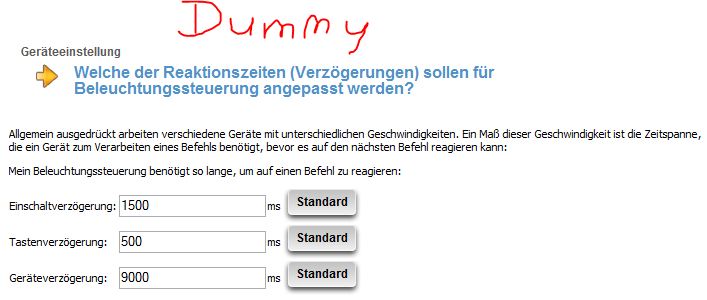

Nochmal: die Einschaltverzögerung verzögert die pause zwischen den Geräten.
Einschaltverzögerung TV sorgt dafür das NACH dem Einschalten des TV weitere Befehle an dieses Gerät erst nach Ablauf der Zeit gesendet werden. Weil der TV vor Ablauf der Spanne X keine Befehle entgegennimmt, z.B. um den Eingang zu wechseln
Der Start nachfolgender Geräte wird dadurch nicht beeinflusst. Im Gegenteil. Während dieser Zeit kann man ja die anderen Geräte schon einmal abarbeiten.
Um den Start des PC zu verzögern ist die Geräteverzögerung zuständig

Bei mir scheint das mit dem Dummy nicht zu Funktionieren.
Oder ist es Falsch eingestellt?

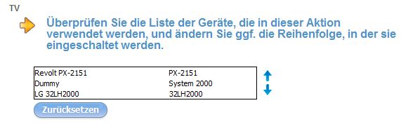

Ich habe einen Dummy erstellt und an zweiter stelle wird er eingeschaltet.
Geräteverzögerung habe ich bis auf 9sec hochgestellt aber es ändert sich nichts.

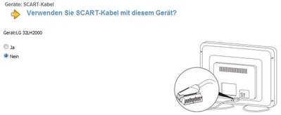

Scart habe ich am TV ausgeschaltet.
Revolt ist eine Infrarot Steckdose die zuerst eingeschaltet werden soll und wenn sie an ist sollen 1-2sec gewartet werden bis der TV angeht.
