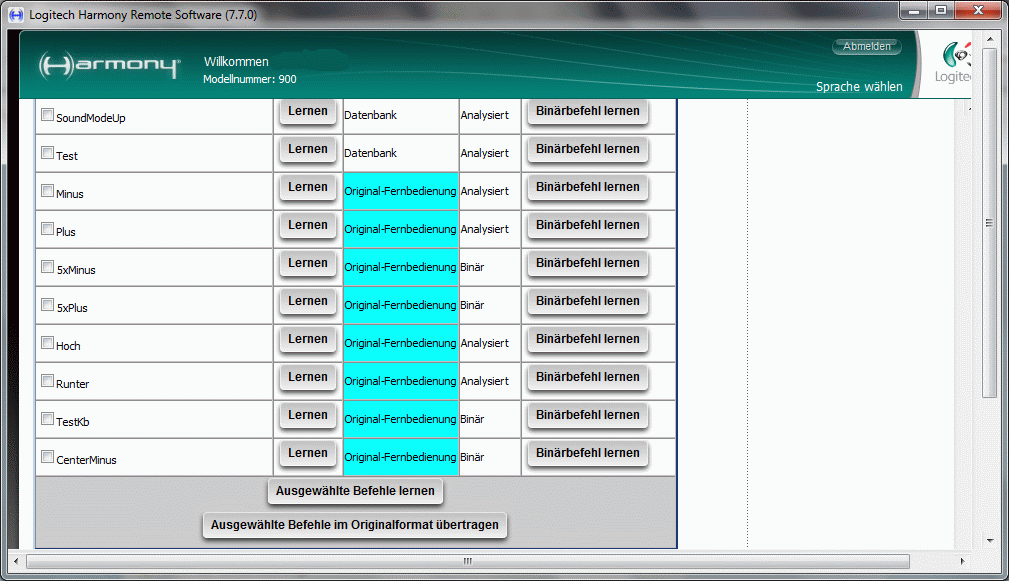

Beiträge: 2304
Re: H900 - RAW-Befehle werden nicht erkannt
Zur Unterstützung - RAW Befehle in einer 900:
"CenterMinus" ist z.B mit 7 Befehlen angelernt. :ja:
