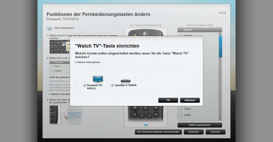

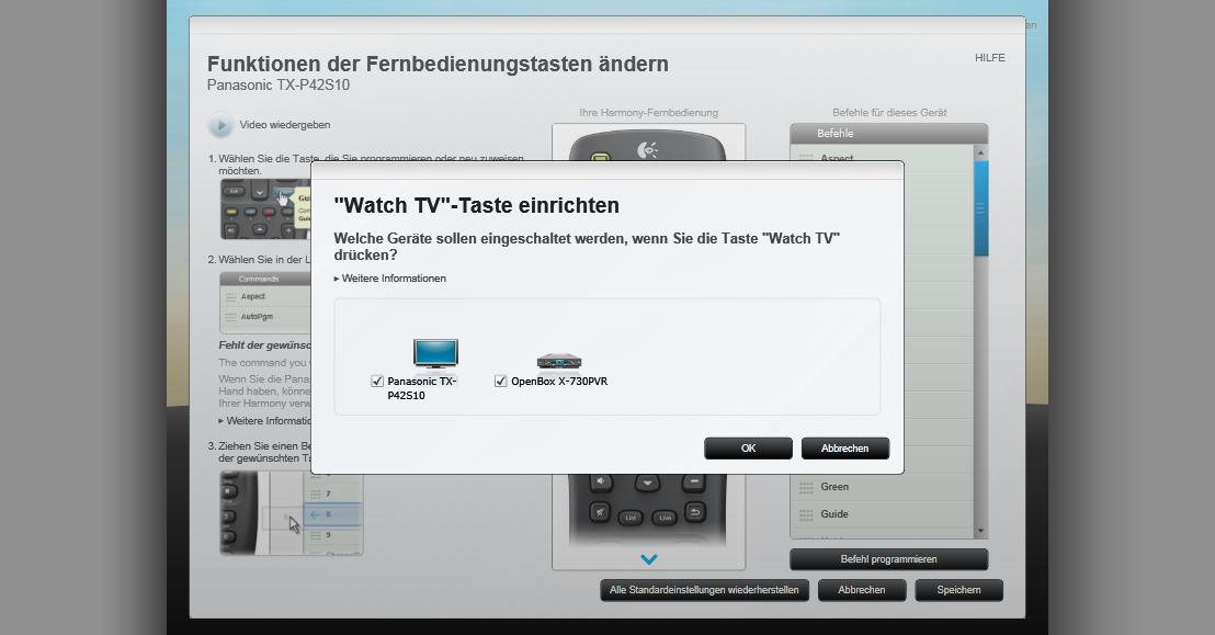

padrino hat geschrieben:Hi,
um den Eingang zu wählen, musste auf der "Virtuellen FB" auf watch TV und dann "Einrichten" klicken. Dann siehste welche Geräte eingeschaltet werden soll und drunter steht "Welche Eingänge..." dort kannste den Eingang des TVs ändern.
ich komme nicht dorthin. :shock:
Kannst Du mir das schrittweise mal auflisten
Danke vorneweg
Re: [300] laufe gerade im "Kreis"
auf der virtuellen FB die taste Watch-TV drücken. Oben links, die Gelbe
