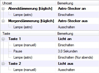

deuterianus hat geschrieben:Vor Sonnenuntergang: äußerer Aktor wird eingeschaltet, Astro-Funktion schaltet licht wie gewünscht später zu.
Nach Sonnenuntergang: äußerer Aktor wird eingeschaltet, innerer Aktor bleibt aus => kein Licht.
Da könnte man natürlich noch gegenwirken, indem man "nur nachts" den Astro-Aktor zusätzlich noch manuell einschalten lässt.
Habe das vorhin mal ausprobiert - tut soweit! Das ist so zwar nicht die eleganteste Lösung, aber es funktioniert und wenn man gerade noch einen Aktor rumfliegen hat (Weihnachten ist ja vorbei ;) ) kann man damit ggfs. auch die Wartezeit auf jbmedia verkürzen.
Reihenfolge:
Steckdose -> Aktor Hand -> Aktor Astrofunktion -> Lampe
Konfiguration im Light Manager:
