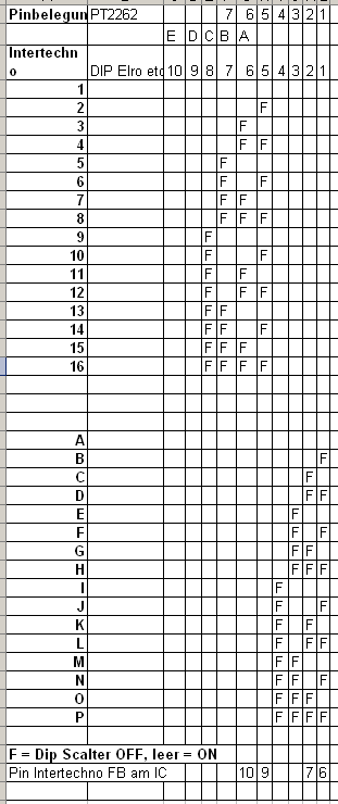

Hallo zusammen hab zwar keine Harmony sondern die one for all X.. touch
aber hier ne Tabelle für Intertechno Kodes zu den Elro, Telemat, Telekonfort und diversen Baumarktsteckdosen mit DIP Schaltern
Elro zu Intertechno Belegung.png (10.57 KiB) 2726 mal betrachtet

Erst mal danke für die DIP-Codes, aber leider bin ich nicht in der Lage meine Steckdose mittels der DIP Schalter richtig einzustellen.
Bei meiner Harmony One hab ich die Steckdose als Intertechno YCT-100 eingerichtet mit 10Off bis D4On usw.
Meine Steckdosen DIP-Schalter hab ich im Moment so eingestellet:
Ich möchte nur eine Stockdose damit steuern. Kann mir denn vllt jemand sagen wie ich meine DIP Schalter der Steckdose "konfigurieren" muss, damit ich sie mit den voreingestellten Befehlen der Harmony One nutzen kann.
Vielen Dank

Dein Foto zeigt I1.
Leg Intertechno/Group I (nicht YCT-100) an.
Dann sollte es mit I1ON/I1OFF gehen.
Das kann man aber auch as den Infos hier im Thread erlesen, auch in Kombination mit http://www.harmony-remote-forum.de/view ... =25&t=3246 :D

sorry, mein Fehler, sollte H2, also Group H sein.
Hab nochmal im obigen Link nachgesehen. Hast ja FFFNF.

Für "I" musste den Hauscode umkehren, also NNNFN.
Wundert mich, dass Gruppe H nicht vorhanden ist, dacht eigentlich, dass in der Software alles drin wäre, bis Group P - so kann man sich wohl irren. :D

Meine A-D DIPs stehen auf ON und E auf OFF. Passt das auch so weit

ich versuch ja nur mich Deinen Foto anzupassen, wenn es nach mir ginge, wärde ich nicht so eine "Exotische" Belegung wählen. ;)
Klären wir mal das Grundsätzliche.
Sind das ELRO-Dosen AB440, oder ist es etwas (vermutlich) baugleiches.
Nutzt Du die richte Hälft des XS-Systems, also die, ohne ein evtl. IR-Auge(kabel).
Probierst Du es im Activity Modus? Im Device kann es ein, dass das Signal nicht lange genug gesendet werden kann (Ausnahme, Du legst den Befehl nicht ins Display sondern auf Vol +/- z.B.)
Dein ABCD ist gleich 6889 bei den alten ELROs. Daran sollte es also nicht liegen.
