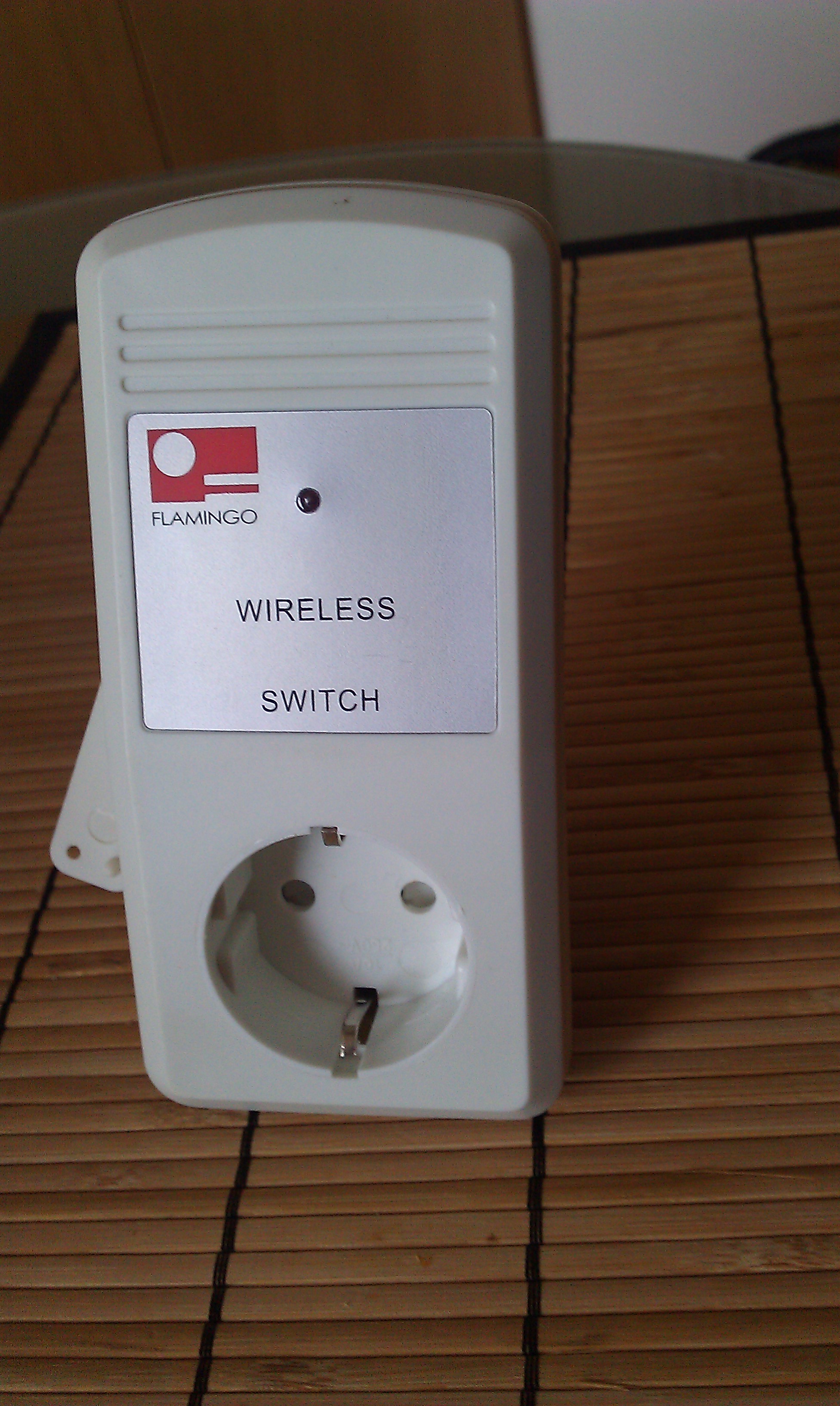

Hallo!
Ich bin seit einer Woche endlich stolzer Besitzer einer Harmony One. Top Teil.
Leider bekomme ich es nicht hin eine Funksteckdose einzubinden..
Meine Hardware:
- Logitech Harmony One
- Marmitek PowerMid Zusatz-Sender Transmitter für XL und XS - IR Verlängerung
(http://www.amazon.de/gp/product/B000UWCGAK)
- Funksteckdose: Flamingo AB400S
Den IR/RF Wandler konnte ich in der Harmony One finden und einpflegen. Beliebigen Tastendruck leuchtet auch die LED am Wandler.
Nur die Funksteckdose lässt sich nicht schalten.
In der Datenbank habe ich auch eine Flamingo AB400R gefunden. Wenn ich auf "Tasten anpassen" gehe lassen sich dort keine Befehle auswählen.
Brauche hierbei dringend Hilfe komme selbst leider nicht weiter...
Vielen Dank

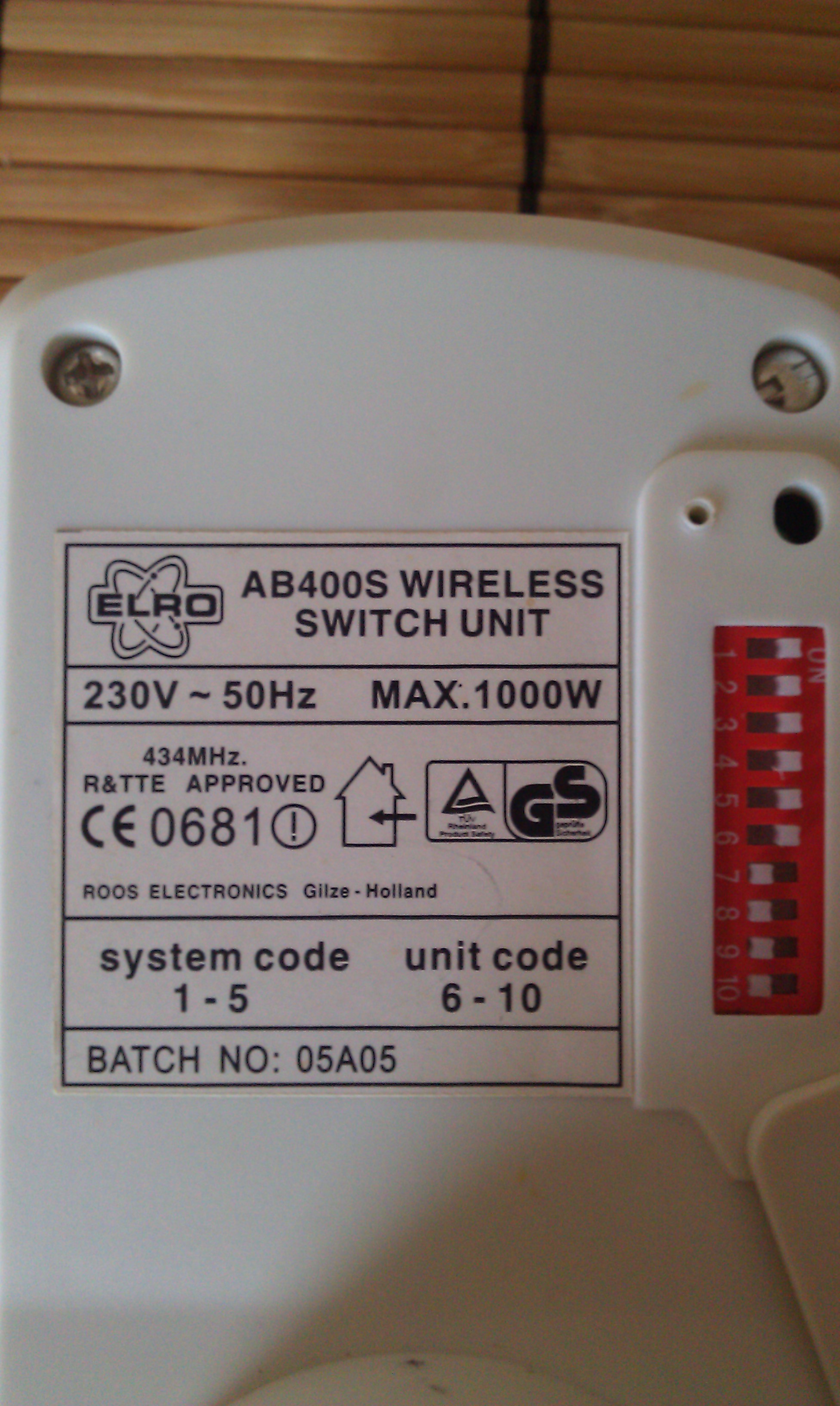

Re: harmony funkt mit conrad-ei und ELRO-set (incl. DIP-Code
Beitrag von onkelz3003 »
Habe diese so wie auf dem Bild eingestellt.
So habe ich es zumindest verstanden.
Sind die DIP Richtig?
Beiträge: 1866
Beitrag von padrino »
nein, sind sie nicht. Nicht für die Intertechno Codes.
Mach mal noch Pin 9 hoch, dann sollte Du die Dose mit 13ON/OFF schalten können. Mal als Beispiel.
onkelz3003
Beiträge: 8
Registriert: 18. Juni 2011 19:07
padrino hat geschrieben:nein, sind sie nicht. Nicht für die Intertechno Codes.
Stimmt. Jetzt habe ich mit den Pins Verstanden. Danke!
Die Steckdose lässt dich jetzt auch ansteuern.
Es Funktioniert aber leider nicht immer. Oder nur sehr Träge (Lange gedrückt halten)
Woran könnte das liegen? Steckdose oder Wandler????
