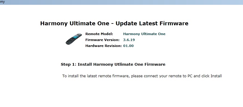

So, ich melde mich aus dem Urlaub zurück...
Es funktioniert leider noch nicht.
Ich habe mal folgendes getestet. Ich wollte mal gucken was passiert, wenn ich versuche ein Firmware Update machen will...
Wenn ich ALT+F9 drücke und dann Firmware Update auswähle, erhalte ich folgendes Bild: siehe Anhang
Demnach wird auf die Fernbedienung zugeriffen, da da ja steht welche Firmware auf der Fernbedienung ist.
Ich bekomme jedoch keinen Install-Button angezeigt, auch erkennt die Software die Fernbedienung nicht.
Java ist aktuell installiert... Muss ich noch was anderes installieren oder evtl. irgendwelche Dienste zulassen???

- Beiträge: 18243
Re: Myharmony SW erkennt Ultimate One nicht
Auch nicht, wenn Du die Harmony nicht an den PC hängst bzw. sie davon trennst?Salzlakritz hat geschrieben: Ich bekomme jedoch keinen Install-Button angezeigt, auch erkennt die Software die Fernbedienung nicht.
Wenn "nein", dan liegt das Problem irgendwo auf Deiner PC-Seite (Firewall, Router, Popup-Blcoker, was-weiß-ich).
Ich hab das Ganze mal eben mit meiner Ultimate durchgespielt:
Starte ich per ALT-F9 die Update-Seite, sehe ich den Install-Button, auch wenn keine Harmony angeschlossen ist.
Hänge ich die Harmony an den PC, wird sie erkannt und der Install-Button bleibt sichtbar.

nee, der Install-Button kommt auch ohne Fernbedienung nicht.
Hm? Seltsam ist nur, dass es beim anderen Rechner genauso ist. Ich habe keine Ahnung, was ich nun überprüfen oder ändern soll? Hoffe, Ihr könnt mir helfen?
