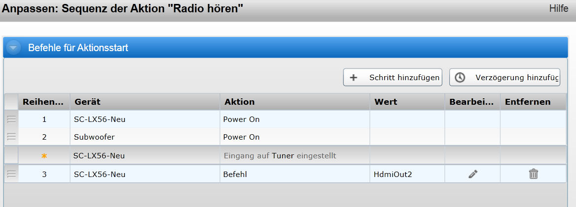

also prinzipiell läuft alles . Manchmal habe ich trotzdem noch immer das problem mit dass er beim Anschalten vom Receiver den HDMI Out nicht nimmt. gut , ich habe dann getestet.
wenn ich dann das gerät nehme , und hdmi out drücke passiert auch nichts.
wenn ich aber die taste von HDMI OUT anhalte während ein paar sek , dann geht ja oben im schirm dieser blaue strich von der Mitte aus nach links und rechts, dann schaltet er .
Was hat das zu bedeuten ?

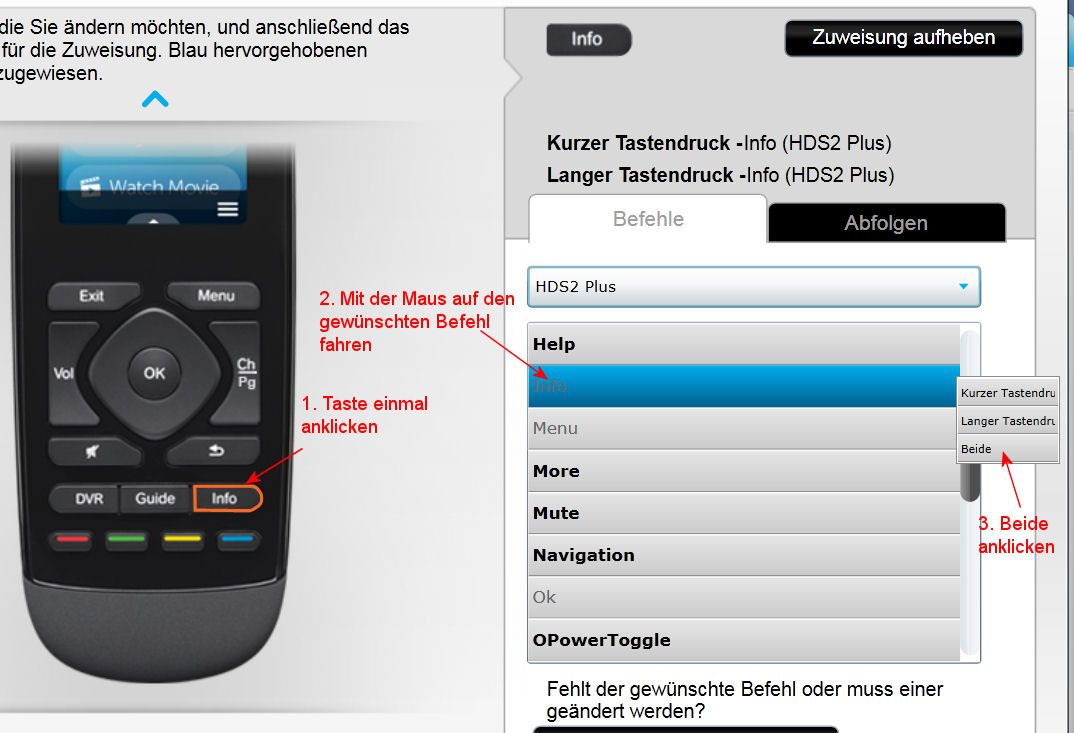

aber wieso geht's denn wenn ich den knopf gedrückt halte und es geht nicht wenn ich nur einmal kurz drücke ?
Wie sieht denn die Belegung bei "Kurzem Tastendruck" aus?
So wäre es richtig:
Im Zweifelsfall beleg die Taste(n) nochmal neu und wähle bei dem Befehl sofort "Beide" aus:

			nee nee
wir reden an einander vorbei.
ich habe das HDMI - OUT 1 ja im Gerät nicht in der Aktion.
Die Aktion soll ja alles miteinander schalten , tut sie auch ausser eben halt den HDMI OUT zum schluss.
so um es dann hinzubekommen , wähle ich das Gerät aus, und da ist dann HDMI OUT auf dem Schirm angezeigt und nicht auf einem separaten Knopf.
Sorry mein Fehler

								von TheWolf   »  25. November 2014 09:42
			Doyanole hat geschrieben:
Richtig.
Ich hatte mich an dem Begriff "Taste" festgebissen.
Egal. Häng doch mal anstelle des HDMI-OUT1 den HDMI-OUT2 in die Aktion und schau, ob die Umschaltung dorthin funktioniert.
Warum? Weil wir so evtl. rauskriegen, ob's ein Problem mit dem HDMI-OUT1 gibt.
							CU
Hans

mein Name ist Jens und ich bin neu hier im Forum. Ich habe noch eine alte Logitech Harmony 555 und einen Pioneer AV-Receiver VSX-924 mit 2 HDMI-Ausgängen, die ich über der FB direkt ansteuern möchte. Wie ich hier im Beitrag gelesen habe, gibt es für andere Pioneer Receiver diese Möglichkeit. Da ich davon ausgehe, dass die Codes gleich sind, müssten sie auch für meinen Receiver funktionieren.
Nur wie komme ich an diese Codes? (Diesen Teil habe ich in diesem Beitrag nicht so verstanden
Über Hilfe würde ich mich sehr freuen.
Jens

								von Schwarz   »  22. Dezember 2014 16:16
Jens2014 hat geschrieben: Nur wie komme ich an diese Codes? (Diesen Teil habe ich in diesem Beitrag nicht so verstanden
füge ein Gerät hinzu, welches die Eingänge hat. Konfigurieren sie als Ausgänge, entferne die Ein- und Ausschaltbefehle für das Gerät und baue es in die benötigten Aktionen ein.
Wenn Du Probleme mit dem Einschalttiming haben solltest, kannst Du die Ein- und Ausschaltbefehle auch durch Dummys ersetzen und über die Einschaltverzögerung anpassen.

								von Jens2014   »  22. Dezember 2014 16:27
			Hallo Schwarz,
erst einmal vielen Dank für die prompte Antwort. Asche über mein Haupt ich habe deine Lösung nicht richtig verstanden. Ich suche die Codes um die beiden Ausgänge direkt zu schalten (HDMI Out 1 / HDSMI Out 2). Ich hatte auch schon andere Pioneer Receiver ausprobiert auch dort werden die direkten Befehle nicht angezeigt.
Vielleicht sollte ich noch darauf hinweisen, dass ich die PC Software 7.7 benutzen muss (Meine FB 555 ist schon etwas älter). Ich weiß nicht, was bei der neuen Version zusätzlich möglich ist, denn sie funktioniert mit meiner FB nicht.
Vielleicht hast du die Chance, mir deinen Vorschlag noch etwas anders zu beschreiben.
