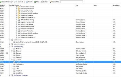

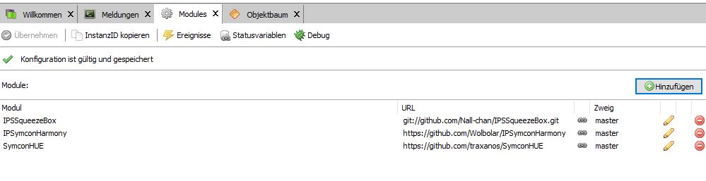

@Fonzo
habe jetzt unter Modules noch Squeezebox und Hue hinzugefügt. kann diese aber unter Instanzen nirgends finden
Fritzbox scheint wieder ne Menge Hndarbeit zu erfordern
Edit: Aktionen triggern scheint einfach zu sein. Hab einfach auf nen Lightmanagerbefehl rechts geklickt und dann "Sonnenuntergang" ausgewählt. Die Verknüpfung scheint erstellt.
Mal gucken ob ich darauf kome wie an mehrer Bedingungen für eine Aktion verknüpft

Re: Harmony Elite, Light-Manager Mini und Amazon Alexa
Beitrag von Neuroplant »
Ich scheitere immer noch daran, dass ich nicht weiss, wo der Objektbaum sein soll
den Beitrag hier oben auf dieser Seite nochmal genau lesen und abarbeiten
Ih habs der Einfahheit auch erstmal auf dem Windowsrechner installiert, obwohl es m Fall der Fälle dann natürlich auf den Pi soll

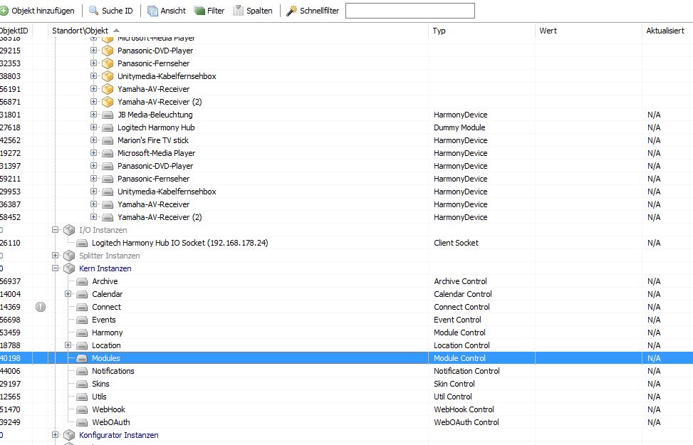

Beiträge: 1511
std hat geschrieben: 4. Juni 2017 22:48 habe jetzt unter Modules noch Squeezebox und Hue hinzugefügt. kann diese aber unter Instanzen nirgends finden
Das Vorgehen ist stets das Gleiche. Wenn unter Modules etwas hinzugefügt wurde bedeutet dies zunächst mal nur das das Modul in IP-Symcon genutzt werden kann. Die Instanz muss dann von Hand da angelegt werden wo man diese gerne hätte. Wie dazu vorzugen ist steht meist im Thread zum Modul. Bei Hue öffnest Du I/O Instanten und mit CTRL+1 eine neue Instanz hinzufügen in dem Fall Philips HUE Bridge. Dann folgst Du weiter der Anleitung. Bei der Squeezebox das gleiche hier Kategorie anlegen CTRL+0 dann mit CTRL+1 eine Instanz hinzufügen in dem Fall Hersteller Logitech wählen und als Squeezebox Device dann der Anleitung folgen.

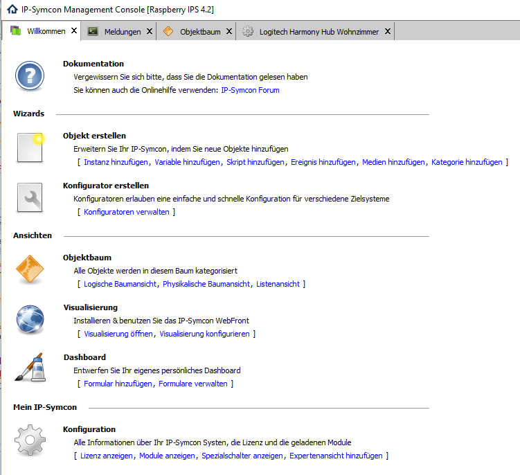

Beiträge: 1511
Neuroplant hat geschrieben: 4. Juni 2017 22:53 Ich scheitere immer noch daran, dass ich nicht weiss, wo der Objektbaum sein soll
Der Objektbaum ist die Ansicht in der Verwaltungskonsole wie oben beschrieben, dazu musst Du mit der Verwaltungskonsole eine Verbindung zu IP-Symcon aufbauen. Insofern bei Dir ja anscheinend schon IPS auf dem Raspberry läuft brauchst Du jetzt also noch ein Windows Rechner oder Wine auf OS X um dort die Verwaltungskonsole öffnen zu können dann solltest Du auch über den Objektbaum stolpern.
Schau mal unter der Dokumention zur Verwaltungskonsole dann sollte das klarer werden. Kannst Du denn einen Hinweis geben an welchem Punkt Du scheitest bzw. wo es hängt. Wie gesagt am einfachsten ist es sicher zu Beginn einfach mal das System auf einem Windows PC auszuprobieren auch wenn es später auf einem Raspberry laufen sollte.

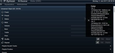

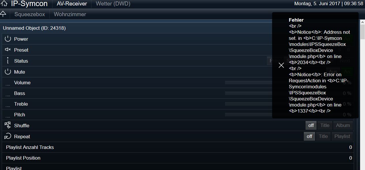

Hue ist drin. Leider nur Gruppen, keine Scenes
Und Squeezeboxen hab ich jetzt 5 Stück drin, aber trotzdem erkennt er die Devices noch nicht.
ah okay
die Stele wo ich die IPs der Squeezebox Devices einfügen muss habe ich gefunden. Aber da sid halt 5 Stck, und ich weiß nicht welche welche ist
