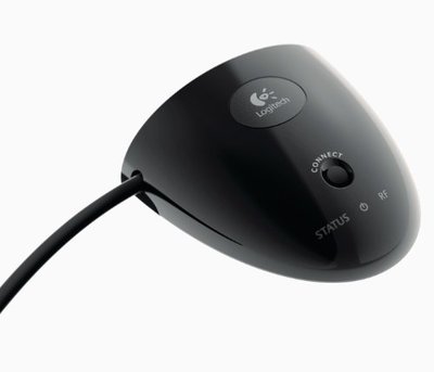

wenn der PS3 Adapter mit dem H900 Blaster (neues Modell) per 2,5 Klinke verbunden wird, muss der PS3 Adapter trotzdem noch ans Netzteil ?
Beiträge: 3863
Re: PS3 Adapter: Wofür ist die Buchse?
ja klar, den Stromversorgung und Eingangsleitung für Befehle sind zwei verschiedene Paar Stiefel. Zum Vergleich: Auch wenn du am Fernseher das Antennenkabel (ja, bei mir ist sowas noch im Einsatz) ansteckst, mußt du trotzdem noch den Stromstecker in Steckdose stecken damit du was sehen kannst.
Tomspeed
Beiträge: 32
Registriert: 6. Juli 2008 18:20
Beitrag von Tomspeed »
Achso. :idea:
Ich hab den Blaster und PS3 Adapter im Schrank stehen. Es wird also das IR Signal vom Blaster zum PS3 Adapter geschickt. Bei einer Kabelverbindung wird dann statt per IR über das Kabel das Signal geschickt :?: Welchen Vorteil bringt mir dann das Kabel :?:
Beiträge: 3863
du kannst den PSS/3-Adapter ohne Sichtverbindung zum Blaster betreiben. Ausserdem hast du eine größere Betriebsicherheit, weil es keine IR-Reflektionen oder -Echos gibt. Ob das bei dir nötig ist kannst du nur selbst beurteilen.

Hab mir jetzt das mono-Klinken-Kabel zusammengelötet und den PS3-Adapter direkt an den Extender angeschlossen.
Nun kann endlich, der PS3-Adapter "versteckt" werden, da keine Sichtverbindung mehr zwischen Extender und PS3-Adapter bestehen muß.

Halloechen ...
Ich habe mir ein Kabel zusammen geloetet. Und den Blaster mit dem PS3 Adapter verbunden, aber leider funktioniert das ganze nicht.
Ich habe mein Kabel 1 zu 1 geloetet und an Anschluss A gesteckt. Egal ob ich in der FB nur den Blaster oder Ausgang A / B waehle funktioniert die Steuerung der PS3 nicht, sobald die Geraete keinen "Sicht"-Kontakt haben.
Mein Kabel habe ich schon geprueft? Habt ihr eine Idee was ich falsch gemacht haben koennte?
Viele Gruesse,
S-E-A
P.S. Ich habe ein 2,5 mm auf 2,5 mm Klinke-Kabel (Mono).

du mußt zwingend Mono-Klinkenstecker zur Verbindung des PS3-Adapters verwenden!
Stereo geht nachweislich nicht, da der PS3-Adapter intern falsch verlötet ist.
Bei mir steckt der 3,5mm-Klinke im IR-Extender Port 4 und der 2,5mm-KLinke im PS3-Adapter.

Holgi_1100 hat geschrieben:Hi,
Holgi_1100
Kann ich nicht bestätigen.
Habe ein Stereo Kabel und es geht einwandfrei:
Mein PS3 Adapter ist noch relativ neu (12/2010), evtl. haben sie den Fehler behoben.

Guten Morgen!
Ich sowohl eine "neue" H900 und einen neuen "neuen" PS3-Adapter. Beides wurde erst im Dezember gekauft, wie lange sie schon beim Haendler liegen weiss ich natuerlich nicht. :P
Aber wenn ich nicht ganz blind bin, dann habe ich 2 x 2,5mm Buchsen.
So oder so, es geht leider nicht ... :cry: :cry: :cry:
Hattest du denn schon vorher die IR-Dioden-Strippen im Einsatz oder ist der PS3-Extender nun das erste Gerät, dass Du am Extender anschließt?
Hast du geprüft, ob die zuätzliche IR-Ausgabe über die Extender-Buchsen überhaupt aktiviert ist?
Ich kenne jetzt nicht den H900-Extender, der mit der FB mitgeliefert wird, sondern nur den normalen IR-Extender (bei mir mit 4 x 3,5mm-Klinkenbuchsen). Allerdings muß dieser natürlich unter meiner Harmony 1100-Software auch so konfiguriert sein, dass die IR-Signale auch zusätzlich über die Extender-Buchsen ausgegeben werden. Bei mir steht der Anschluss auf "ALLE (Standard)", d.h. Ausgabe sowohl über IR-Blaster als auch über die Kanäle A,B,C,D. Die Konfiguration kannst du aufrufen, sobald der Haken bei "IR-Anschluss auf Wireless Extender" gesetzt ist (Einstellungen -> Fernbedienungen verwalten -> Geräte steuern) .
Versuch doch mal gezielt für das Gerät "PS3" den Anschluss auf den speziellen Port, z.B. Port A, zu legen, an dem der PS3-Adapter angeschlossen ist. Dann kommt das Steuer-Signal wirklich nur über den definierten Port A und nicht mehr über den Blaster.
Wie gesagt, bei mir geht die Ansteuerung der PS3 reibungslos und ohne Sichtkontakt.
Weiter fällt mir jetzt erst mal nichts mehr dazu ein.
bei meinem Blaster geht auch nur ein Ausgang im Auslieferungszustand. Zumindest habe ich da nichts bewußt geändert

Holgi_1100 hat geschrieben:Hattest du denn schon vorher die IR-Dioden-Strippen im Einsatz oder ist der PS3-Extender nun das erste Gerät, dass Du am Extender anschließt?
Was meinst du denn mit aktiviert?
Ich habe meine Geraete und Aktionen ueber die Logitech-SW konfiguriert und anschliessend auf die FB uebertragen. Danach bin ich in die RF-Einstellungen auf der FB und habe gesagt, das die PS3 ueber den Blaster gesteuert werden soll. Wie gesagt, der Blaster ist per Kabel mit dem PS3-Adapter verbunden. Das hat leider nicht funktioniert, also habe ich der PS3 einen Ausgang des Blasters zugeordnet. Ich habe sowohl Ausagng A als auch Ausgang B probiert. Ohne Erfolg....
Die Mini-Blaster hatte ich voher noch nicht im Einsatz, das werd ich heute Abend direkt mal testen. Danke fuer den Tipp!
Gruesse,
S-E-A
Bei diesem Extender für meine Harmony 1100 kann in der Harmony-PC-Software definiert werden, ob die IR-Ausgabe nur über den Blaster ("IR-Blaster"), nur über die Diodenpärchen ("A","B","C","D") oder über beide ("ALLE (Standard)") geschehen soll.
(Unter Einstellungen -> Fernbedienungen verwalten -> Geräte steuern -> Haken bei "IR-Anschluss auf Wireless Extender" setzen)
Falls hier unter Anschluss nun "IR-Blaster" eingetragen wäre, würde kein Signal am Diodenport A,B,C,D ausgegeben und die PS3 könnt eben nicht angesteuert werden.
Beim IR-Extender der H900 weiß ich allerdings nicht, ob das auch über die Software konfigurierbar ist.

Also ich habe keine Möglichkeit gefunden um die Blaster-Einstellungen über die Software zu machen.
Hm.... Muss mal noch etwas schauen und versuchen das Problem einzugrenzen. Habe die Konfig eigentlich nach der FAQ gemacht.
P.S.:
Ich habe jetzt noch mal den Blaster und die Mini-Blaster getestet. Die Steuerung eines Infrarot-Gerätes funktioniert in alles möglichen Varianten mit dem Blaster und den Mini-Blaster.
Hm... Das Kabel funktioniert auch, das habe ich getestet. Also muss es wohl am PS3-Adapter liegen. Das ist doch Mist...

Nun habe ich wohl auch das Problem. Ich habe mir ein stereo klimken kabek zugelegt. Dann habe ich in der Harmony Fernbedienung bei RF Einstellungen die PS3 aktiviert. Leider klappt es nicht wenn ich keinen Sichtkontakt mehr habe. was mache ich falsch?
Was mich echt ärgert ist das Ich nirgens auch nicht bei Logitech eine Anleitung finde auch nicht in den Kartons, echt schlecht.
