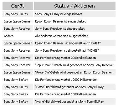

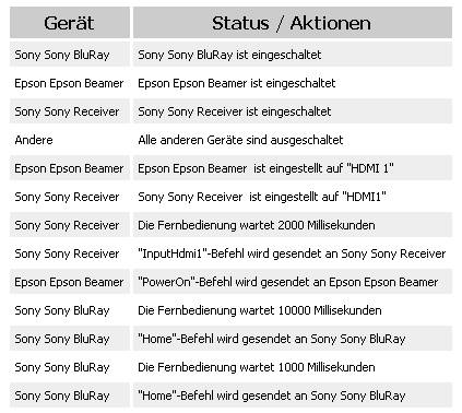

Hallo liebes Harmony Forum!
Ich habe diese Woche auch meine Harmony One bekommen und habe mich ebenfalls über die Reihenfolge gewundert.
Das, was in der Software als gültige Reihenfolge drin steht und was die Harmony tatsächlich macht, scheint eher unabhängig voneinander zu sein. Nach etlichem rumprobieren bin ich allerdings zu dem Schluss gekommen, das es doch ein gewisses Schema gibt. Man muss sich die Aktionen eher parallel pro Gerät vorstellen als seriell für alle Geräte. Das folgende Beispiel gilt für meine eigene Konfiguration. Was die genau macht, ist ja nicht weiter wichtig, es geht ja nur um die Visualisierung der tatsächlichen Reihenfolge.
So sieht es bei meiner Konfiguration in der Software aus:

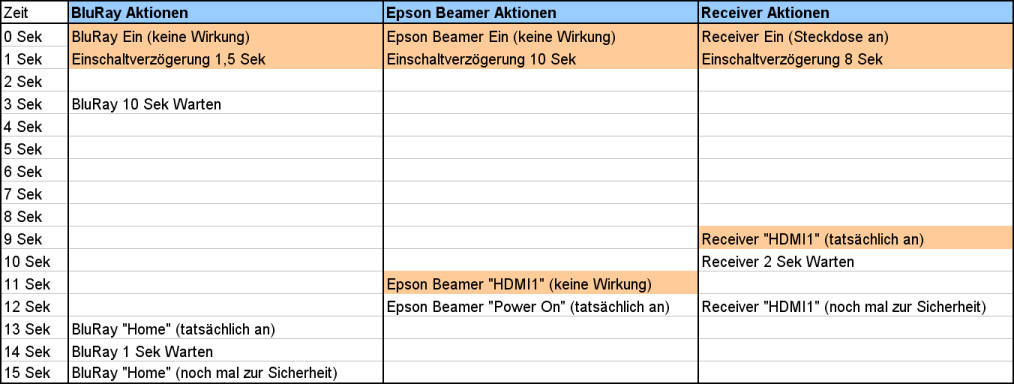

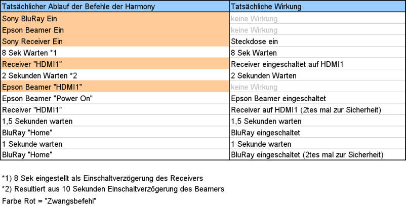

Das, was die Harmony aber tatsächlich macht ist eher das hier. Die Befehle laufen pro Gerät parallel ab:
Die rot unterlegten Befehle sind "Zwangsbefehle". Das sind die Befehle, die man nirgendwo in der Reihenfolge beeinflussen kann. Wenn man eben eine definierte Aktion wählt, wie "DVD wiedergeben" muss die Harmony ja "wissen" was wie eingeschaltet ist, daher kann man bestimmte Dinge eben nicht verändern.
(Das Besondere bei meiner Konfiguration ist, das erst eine Infrarotsteckdose eingeschaltet wird. Daher müssen die Geräte dann noch mal einen "On" Befehl kriegen. Dies sind aber reine "On"-Befehle und nicht "On/Off-Toggles", damit beim um und wieder zurückschalten diese Geräte sich nicht wieder abschalten. Es gibt bei fast allen Geräten irgendeinen Befehl, der die Geräte nur an und nicht wieder ausschaltet, wie z.B. Eingangswahl oder "Home"-Befehl. Die Steckdose geht nicht wieder aus, da es eine Ansmann AES2 ist die sich nur selber ausschaltet, wenn kein Strom mehr gezogen wird.)
Wenn man die Reihenfolge nun aus der parallelen Darstellung wieder zu einer seriellen zusammenfügt, sieht das ganze so aus (und so funktioniert es auch bei mir):
Man muss halt um die Ecke denken, aber dann geht es. Vielleicht ist es auch nicht immer 100% ig so, aber es hilft zu verstehen, warum die in der Software angezeigte Reihenfolge mit der tatsächlichen wenig zu tun hat. Ein Gerät als "Wartedummy" für extra Pausen einzubauen macht nämlich auch keinen Sinn, denn das Warten findet als weiterer paralleler Befehl neben den anderen statt und hat damit keine Wirkung. Es gibt also keinen Warten-Befehl für alle Geräte bzw. den Gesamtablauf.
Sicher sieht das im Detail noch etwas anders aus, wenn man die Tastenverzögerungen mit beachtet. Außerdem sendet die Harmony die Befehle ja nicht wirklich parallel, eine kleine Verzögerung muss es ja schon geben. Aber auf das gehe ich jetzt nicht weiter ein.

Re: INFO: Thema Einschalt-/Ausschalt-Reihenfolge
verstehe ich nicht
Bei dir geht der befehl an den Player und den Beamer doch ins Leere weil die noch gar keinen Strom kriegen. Die Harmony weiß aber gar nix davon
Und das die Einschaltverzögerung die FB nicht zwingt auf andere Geräte zu warten ist richtig. Aber die GERÄTEverzögerung tut es. Und deswegen funktionieren auch die Dummys. Wie in der FAQ beschrieben
Die Einschaltverzögerung wirkt nur innerhalb des Gerätes. Also um nach dem Einschalten den Befehl für die Eingangwahl zu verzögern
Du schaltest eine Steckdose ein, Dummy mit Geräteverzögerung, dann die anderen Geräte
Dann brauchst du auch nicht die Einschaltbefehle "manuell" zu senden
Und separate Ein-/Ausschaltbefehle sind immer gut

Hallo std,
die Harmony muss ja nicht wissen, das ihr eigentlicher Einschaltbefehl die Geräte nicht einschaltet, sie muss es nur glauben. Und ein paar Sekunden später sind die Geräte ja dann tatsächlich an wegen des manuellen "Einschalt"-Befehls. Die Vorstellung der Harmony und der Zustand der Geräte stimmt dann also überein. Letztendlich ist es ja egal, warum die Geräte an sind.
Mit der Geräteverzögerung: Stimmt, daran habe ich gar nicht gedacht, ich hab hier nur mehrere male im Forum etwas von einem Wartedummy gelesen und da gings eher darum ihn mit einer "Warten auf"-Verzögerung einzubauen - was aber nix bringt.
Letztendlich brauche ich so was aber nicht, da die Einschaltverzögerung des ersten Gerätes sowieso schon lang genug ist.
Hätte mir aber jemand am Anfang mal gesagt, das die Sendereihenfolge eher parallel pro Gerät ist und nicht so linear wie in der Software angezeigt, hätte ich vielleicht einen Tag weniger verbraucht um zu kapieren wie dieses Ding funktioniert. Ich dachte vor dem Kauf, das ist wie ein Script: Tu das -> dann das -> dann warte -> usw.
Obwohl man das sicher auch hinkriegt, indem man eine Psydofernbedienung anlernt, die die entsprechenden Befehle aller Geräte in sich trägt und dann einfach abspielt über ein Dienstprogramm. Nur dann müsste man auch das Umschaltverhalten programmieren können. Das ist aber wahrscheinlich zu viel für diese Technik, bzw. dann wäre sie teurer.
Dieses "psydo-einfache" Verhalten der Harmony macht es für Leute, die mehr wollen eben schwieriger. Ist eben immer noch Konsumertechnik.
