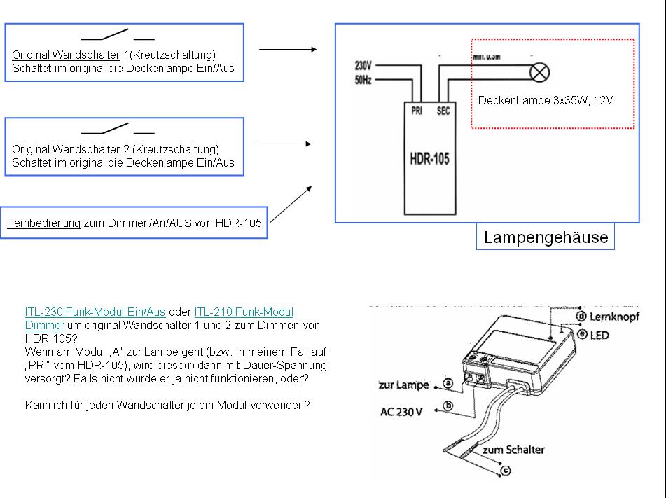

Logi
Beiträge: 42
Registriert: 10. April 2008 10:02
Re: Neues Intertechno-Funkmodul ITL-210 - erste Erfahrungen
Beitrag von Logi »
ich hab mir jetzt alles durchgelesen bin aber immer noch nicht weiter. Vieleicht kann mir das einer bitte noch mal einfacher erklären.
Ich hab folgende Ausstattung im Wohnzimmer:
1x DeckenLampe 3x35W, 12V mit integriertem HDR-105 Funkdimmertravo
1x Original Wandschalter 1(Kreutzschaltung) -> Schaltet im original die Deckenlampe Ein/Aus
1x Original Wandschalter 2(Kreutzschaltung) -> Schaltet im original die Deckenlampe Ein/Aus
Ich möchte nun mit beiden original Wandschaltern den Funkdimmertravo steuern. Bisher hatte ich den HDR-105 immer nur über die Fernbedienung gesteuert.
Frage:
1) Benötige ich pro Schalter ein ITL-210?
2) Kann ich den HDR-105 dann weglassen und wandelt das ITL-210 von 230V auf 12V?
3) Vieleicht kann mir jemand das mal als Schaltplan aufzeichnen, wäre ganz super.
danke schon mal
Harmon Remote 1000, JBMedia Light-Manager, Intertechno Funksteckdose, Intertechno HDR-105 Dimmer, PS3IR-PRO
Logi hat geschrieben: Frage:
1. Nein, da der ITL-210 keine Niedervolt-Lampen verträgt.
2. Nein. Wie soll er das auch machen? Es ist ein Dimmer, kein Spannungs-Wandler.
Dein gesamtes Vorhaben geht nur, wenn Du anstelle der konventionellen Schalter Funk-Wandsender anbringst.
