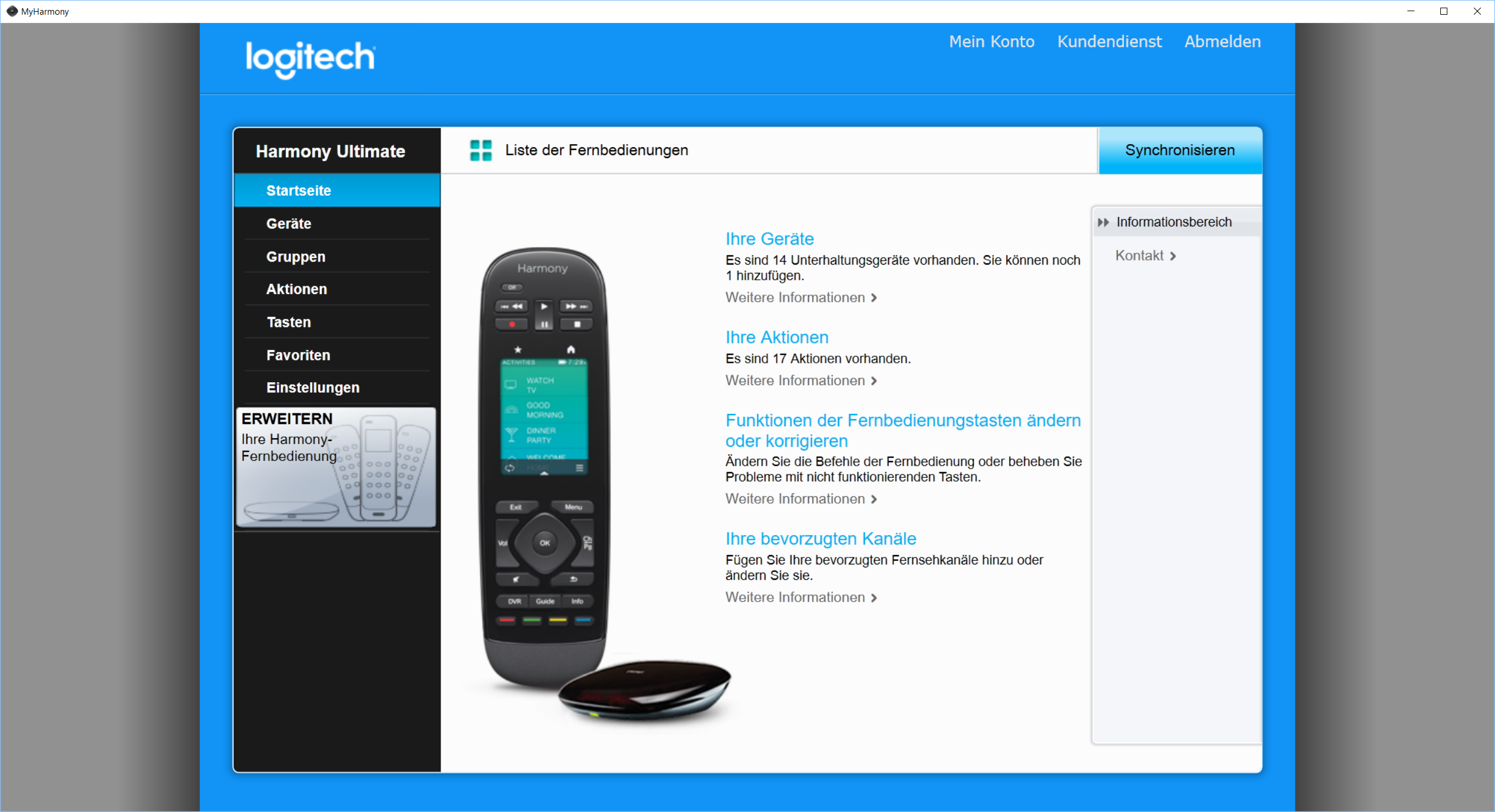

Binap hat geschrieben:Nach der Anmeldung am Konto und Erscheinen des FB-Start-Screens sind auf der linken Seite die Auswahl-Panels, ganz unten links steht dann "Settings".
Nachdem Settings gedrückt wird, erscheint ganz rechts aussen das Informations Panel. Ganz rechts oben steht dann das "Remote and hub troubleshooting". Wenn man da drauf klickt, erscheint der dargestellte Screen aus meinen ersten Beitrag.
hast Du das in letzter Zeit mal probiert? Bei mir kommt nur "contact us". Da ich gerade einen Hub geschrottet habe bräuchte ich die Option um einen meiner Reserve-Hubs mit einer Ultimate zu pairen.
Binap

Beitrag von Binap »
Hi Ralf,
die angesprochene Auswahl "Fehlerbehebung für Fernbedienung und Hub" erscheint so wie oben beschrieben nur unter meinem Harmony Ultimate Account
Im Harmony 950 Account ist nur der "Kontakt"-Punkt zu sehen.

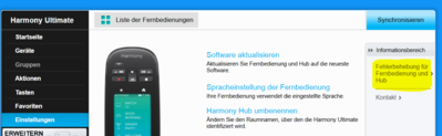

Beitrag von Binap »
Der Auswahl-Punkt erscheint erst in der Info-Bar, wenn man den Punkt "Einstellungen" auf der linken Seite anklickt.
Ist er denn da ebenfalls nicht vorhanden?

Kat-CeDe hat geschrieben:Hi,
isch habe den Punkt nicht.
Bin also doch nicht zu blöd den zu finden.
