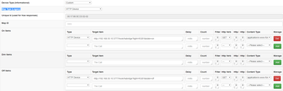

Um etwas zu schalten gehst Du wie folgt vor:
- In IP-Symcon einen Webhook Skript anlegen. Dazu an einer gewünschten Stelle im Objektbaum zunächst mit CTRL+3 ein Skript anlegen, z.B. HA-Bridge Webhook nennen.
- Im Objektbaum unter Kerninstanzen -> Webhook einen neuen Webhook einrichten, z.B. habridge nennen und das Skript HA-Bridge Webhook auf den Webhook verlinken.
- Jetzt das Webhook Skript öffnen und dort das eintragen was geschaltet werden soll
Beispiel:
if(isset($_GET["state"]) && isset($_GET["light"]))
IPS_LogMessage("WebHook HA-Bridge", print_r($_GET, true));
$state = $_GET["state"];
switch ($_GET["light"]) {
case "RGB1":
if($state == "on")
// ON z.B. Runscript oder Befehl aufrufen
else
// OFF z.B. Runscript oder Befehl aufrufen
break;
case "RGB2":
if($state == "on")
else
break;
In dem Beispiel werden zwei Parameter übergeben
light ist der Name der Lampe und
state ist der Status den das Gerät annehmen soll.
Jetzt sollte wenn die passenden Schaltbefehle ergänzt worden sind sich die Geräte über den Webhook schalten lassen. Das kann man in einem Browser testen ob sich die Geräte schalten lassen.
In dem Beispiel sollte mit Eingabe im Browser
http://<IP-Adresse IP-Symon Server>:3777/hook/habridge?light=RGB1&state=on
das Gerät einschalten und mit mit
http://<IP-Adresse IP-Symon Server>:3777/hook/habridge?light=RGB1&state=off
ausschalten.
Wenn das so weit geht, muss jetzt noch ein Gerät in der HA-Bridge angelegt werden was genau diesen Webhook triggerst.
Dazu in der HA-Bridge ein neues Gerät anlegen:
- Device Type (Informational) Custom
- Map Type (Legacy) HTTP Device
- Type HTTP Device
- Target Item Webhhook URL siehe oben
- HTTP Verb GET
- Content Type application/x-www-form-urlencoded
dann kannst Du das zunächst testen ob sich das von der HA-Brigde aus schalten lässt. Wenn auch das geht lässt Du den Logitech Hub nach Geräten suchen und dann solltest Du das Gerät aus der HA-Bridge auf die Tasten legen können.

danke noch mal für die Anleitung. Leider hänge ich irgendwie mich
in der HA Bridge auf.
Die Links zum einschalten gehen z.B.:
http://192.168.178.57:3777/hook/habridge?light=S20-1 Standleuchte&state=on
Vielleicht füge ich irgendwie falsch die Geräte zu?
Bekomme als diese Meldung:
Request Error, Pleae look in your habridge log: error {"type":"6","address":"/lights/2","description":"Error on calling url to change device state","method_name":"/lights/2state"}
und im Log:
Error creating URI http request:
http://192.168.178.57:3777/hook/habridge?light=S20-1 Standleuchte&state=off with message: Illegal character in query at index 52:
und:
Error on calling url to change device state:
Für on das selbe wie oben.
Wo sitzt den nun der Bock?
Danke Dir noch mal für die Hilfe.
Re: Hausautomation was steurt Ihr?
Verfasst: 29. April 2018 18:32
von Kat-CeDe
Leerzeichen in Namen sind oft nicht so sinnig da oft eine URL zusammengebastelt wird und die würde ohne Anführungszeichen nach Space abgeschnitten werden.

Hallo Kat-CeDe,
fielen Dank für die Antwort.
Und Du hattest vollkommen recht! Jetzt kann ich die beiden Steckdosen
über HA Bridge und IPS steuern.
