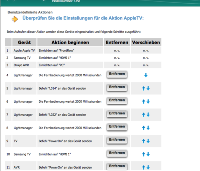

Re: neue Harmony One und Geräte. Installationsschwierigkeiten
Hi!
Ich hab's gelesen. Aber ich kann den Lightmanager nicht an Platz 1 schieben. Die Geräte die in der Aktionsabfrage eingebunden werden sind unverschiebbar. Der nachträglich hinzugefügte Lightmanager liegt dahinter.

- Beiträge: 18233
Mach bitte mal 'nen Screen-Shot von dort, wo das Verschieben nicht geht.Kelevra hat geschrieben: Aber ich kann den Lightmanager nicht an Platz 1 schieben. Die Geräte die in der Aktionsabfrage eingebunden werden sind unverschiebbar. Der nachträglich hinzugefügte Lightmanager liegt dahinter.

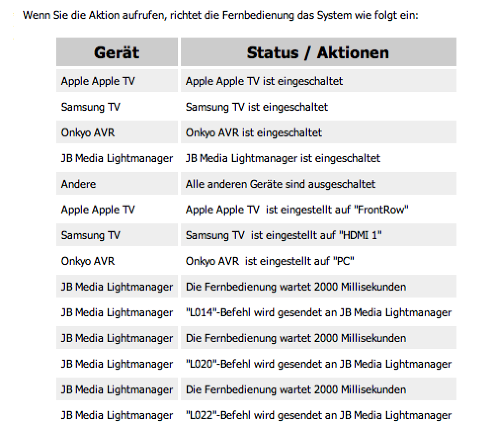

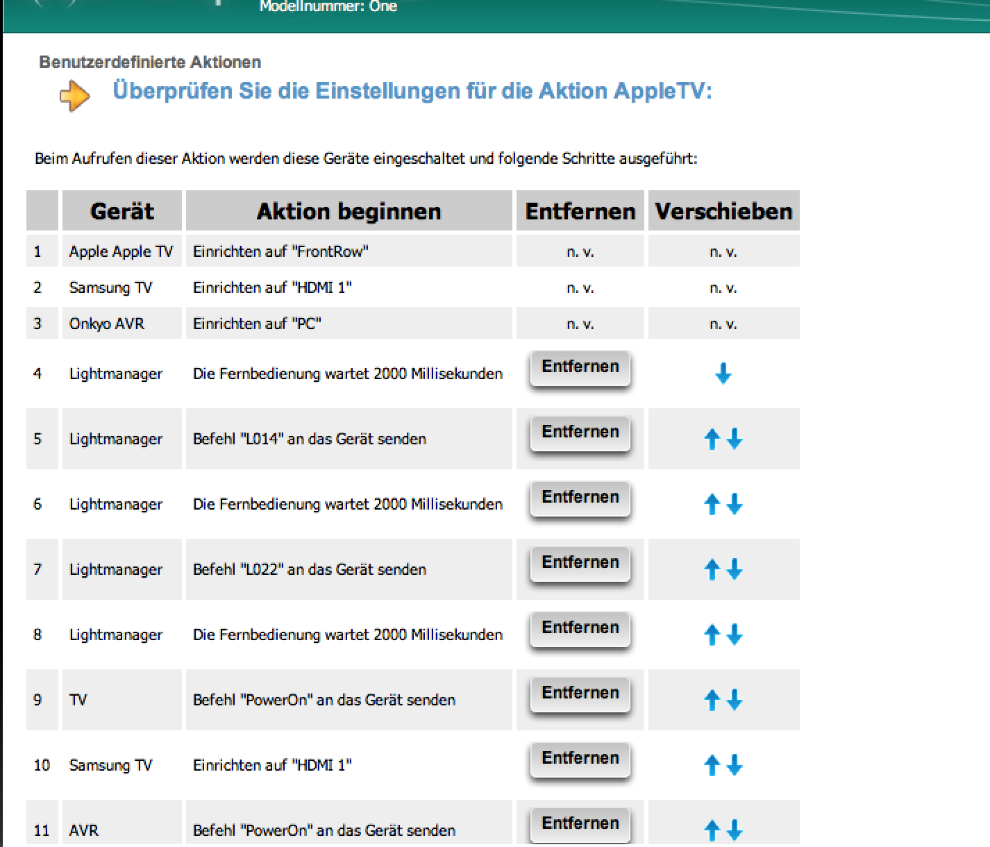

Auf dem zweiten Bild sieht man, dass die Reihenfolge korrekt eingestellt wurde. Dennoch lassen sich beim Erstellen der Aktion die Geräte nicht verschieben. Die automatisch erkannten Geräte sind fix.

- Beiträge: 18233
Du hast recht. Dort -im zweiten Bild- taucht der Lightmanager nicht auf.Kelevra hat geschrieben:Auf dem zweiten Bild sieht man, dass die Reihenfolge korrekt eingestellt wurde. Dennoch lassen sich beim Erstellen der Aktion die Geräte nicht verschieben. Die automatisch erkannten Geräte sind fix.
Aber ... unter
Aktion --> Einstellungen --> Überprüfen Sie die Einstellungen für diese Aktion
stehst Du dann die richtige bzw. geänderte Reihenfolge, so wie sie in Deinem zweiten Bild zu sehen ist.
Bedeutet: Die Einschalt-Reihenfolge mit Lightmanager an erster Stelle ist schonmal richtig.
Aber ... und nun kommts ... selbst wenn der LightManager beim Aktions-Start zuerst einschaltet, kannst Du mit der PC-Software 7.7.0 die Ausschalt-Reihenfolge nicht ändern.
Das musst Du aber, um die Steckdose als letztes abzuschalten, denn sonst reißt die Deine Geräte "brutal" vom Strom.
Das Ausschalt-Reihenfolge ändern geht aber in myharmony.com.
Also leg Dir dort ein neues Konto an und importiere Dein bestehendes PC-Software-Konto. Denk dran, dass die Tastenbelegungen nicht mit importiert werden.
