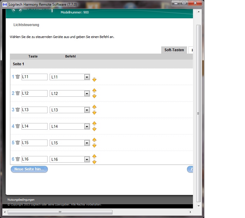

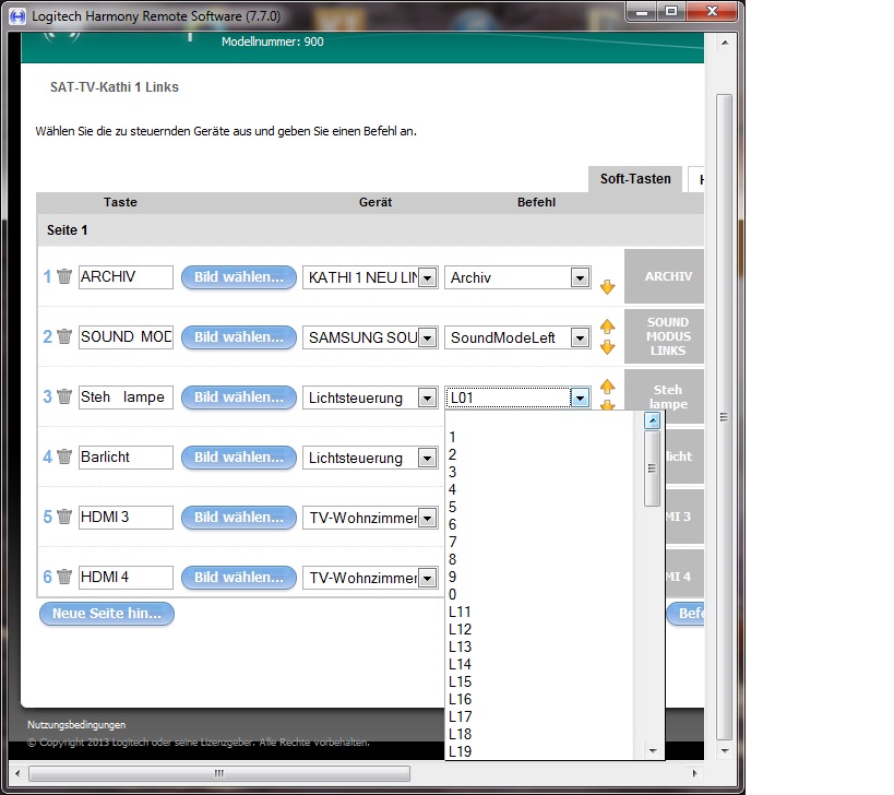

Hallo, ich versuch mal die Bilder hochzuladen. Es ist egal ob im Aktionsmodus oder im Gerätemodus, es erscheinen immer die selben Bilder. Also muss das doch in der JB Media Datenbank (speziell für mich :shock: )hinterlegt sein. Mir ist klar das ich die Reihenfolge der Befehle ändern kann, nur ist das ja nicht normal. Ich gehe mal davon aus das Ihr das auch nicht machen musstet. Ach so, nach L65 ganz am schluss kommen dann die L01-L10. Villeicht findet ihr ja des Rätzels lösung.

Harliman hat geschrieben: Ach so, nach L65 ganz am schluss kommen dann die L01-L10. Villeicht findet ihr ja des Rätzels lösung.
Tja, das sieht mehr als nur seltsam aus.
Wie genau hast Du den Lightmanager eigentlich eingebunden, also was hast Du als Bezeichnung eingegeben?
