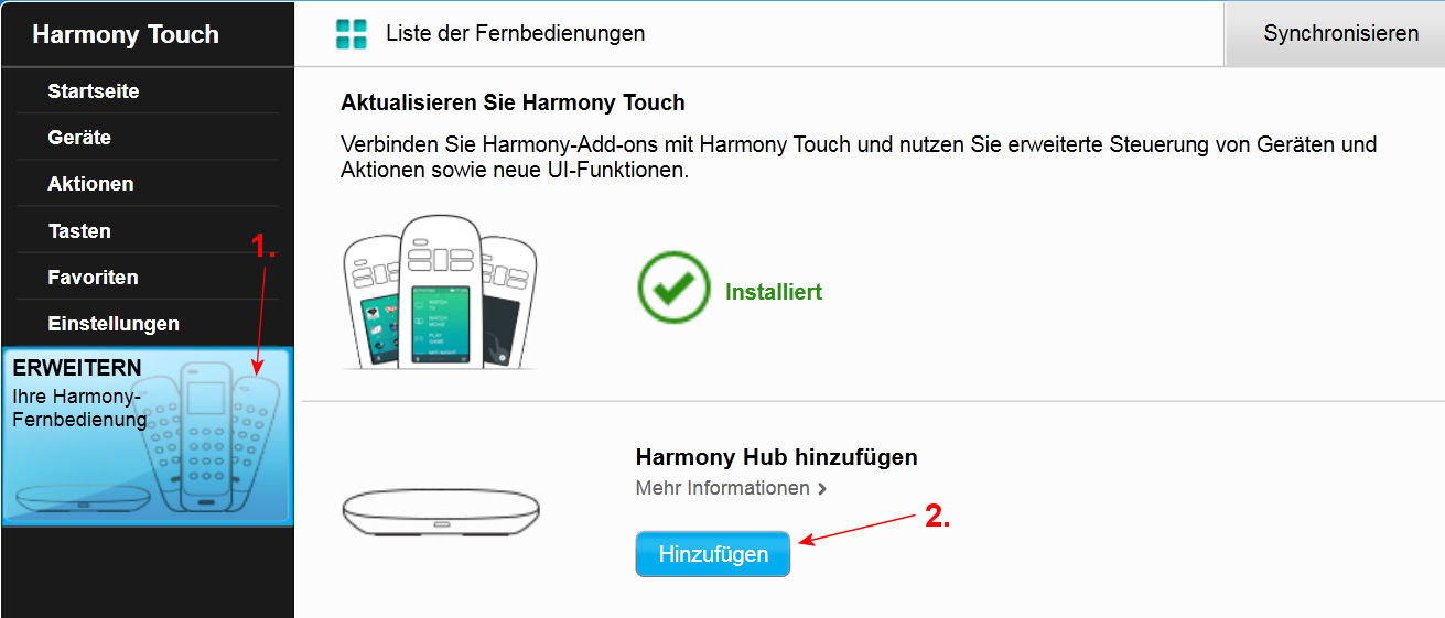

Bin derzeit am überlegen ob ich meine Harmony Touch mit einem Hub erweitere, da ich gerne meine Fire TV Box damit steuern möchte.
Bei dem Wirrwarr was hier anscheinend von Logitech veranstaltet wird blick ich jetzt leider nicht mehr durch welchen Hub ich jetzt eigentlich benötige.
Bei Amazon finde ich nur noch den Logitech Harmony Hub, weder Elite, noch den Keyboard Hub.
Meine Frage jetzt, welche benötige ich wenn ich alles weiterhin mit meiner Touch bedienen möchte? Der Hub gibt ja dann den Befehl der Touch an die Geräte weiter wenn ich beide verknüpfe? Ich benötige ihn eigentlich nur als Upgrade damit ich meine Fire TV Box steuern kann.
Funktioniert das dann so wie ich mir das vorstelle? Touch steuert sämtliche Geräte wie bisher + Fire TV Box über Bluetooth? Und Konfiguration weiterhin über den PC.
Vielen lieben Dank für die Hilfe.

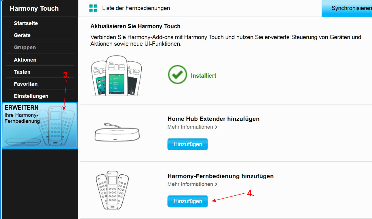

Re: Unterschied: Harmony Hub <--> Harmony Ultimate Hub
Beitrag von Cyberfighter »
Ah jetzt check ichs, die Touch dann mit dem Hub der Companion verknüpfen?
Das ist dann ein Ultimate Hub der da dabei ist? Also für alles? Smart Home, etc.?
Gehen meine Favoriten von der Touch dann verloren? Oder füge ich den Hub der Touch hinzu und die Companion dann dazu oder muss ich da ein neues Profil erstellen?

Beiträge: 18222
Cyberfighter hat geschrieben: 23. Juni 2017 08:15 Gehen meine Favoriten von der Touch dann verloren?
Nein.
Cyberfighter hat geschrieben: 23. Juni 2017 08:15 Oder füge ich den Hub der Touch hinzu und die Companion dann dazu oder muss ich da ein neues Profil erstellen?
Kein neues Profil.
In Deinem Konto ...
... und danach dann ...
Super. Vielen lieben Dank. Companien bestellt. Danke :-)
