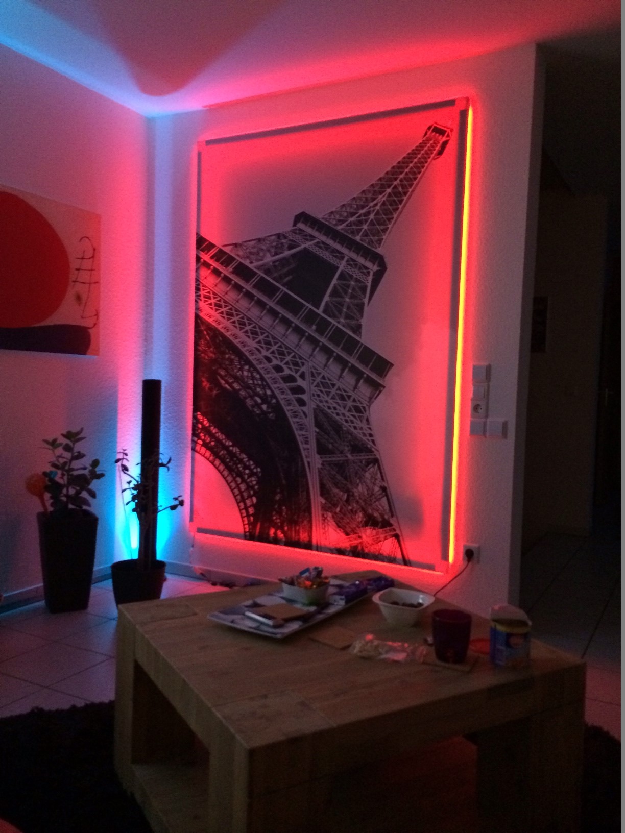

von holzfred
Er reagiert aber auch auf "rot" oder "schwarz" vom Samsung oder schaltet die Farbe um, wenn du den Recorder startest. Das hat nichts mit der Art der Fernbedienung zu tun, sondern ist vom Empfänger des LED-Controllers abhängig und dieses Teil ist relativ minderwertig...
Es gibt Led Stripes Controller, die perfekt arbeiten, aber die kosten soviel wie ein 10m RGB-Stripes Set vom China-Mann. Ohne Netzteil...
http://www.led-tech.de/de/LED-Controlli ... 18_31.html
Ich hab von diesem Lieferanten die Controller und ersetze gerade den letzten China-Controller, der ein Bild bei mir hinterleuchtet.
