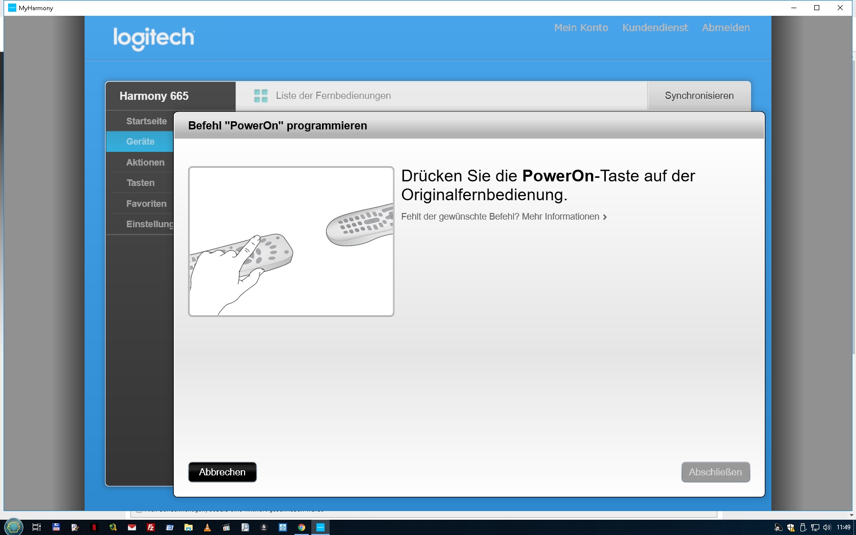

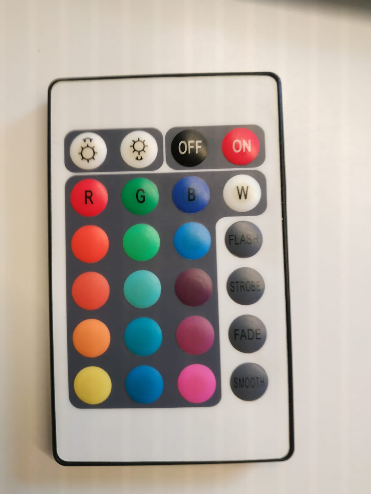

Hallo Leute,
ich bin neu mit der Harmony 665 ,etliches funktioniert noch nicht wie gewünscht (hab nen Hisense TV :) ) und ich versuche step by step zu lernen.
Ich möchte u.a. meine China LED Kette (kleine 24 Tasten FB) einschalten ...habe dazu erstmal Hersteller: Starwire
Modell: SW-IRC-D eingepflegt aber da reagiert garnix ...
Danach dann "APA APA 1616" das wurde ebenfalls akzeptiert ,leider reagieren auch dann die Power on/off tasten (bzw. gar keine Taste) nicht (aber mehr als on/off benötige ich nicht)
Nun versuche ich die Power On/off tasten zu programmieren aber die Befehle von der kleinen FB werden von der Harmony überhaupt nicht registriert bzw. wahrgenommen und somit komme ich nicht weiter.
Die kleine FB funktioniert aber einwandfrei und somit bin ich ziemlich ratlos und benötige bitte einen Tip von Euch .
mfg renaldo

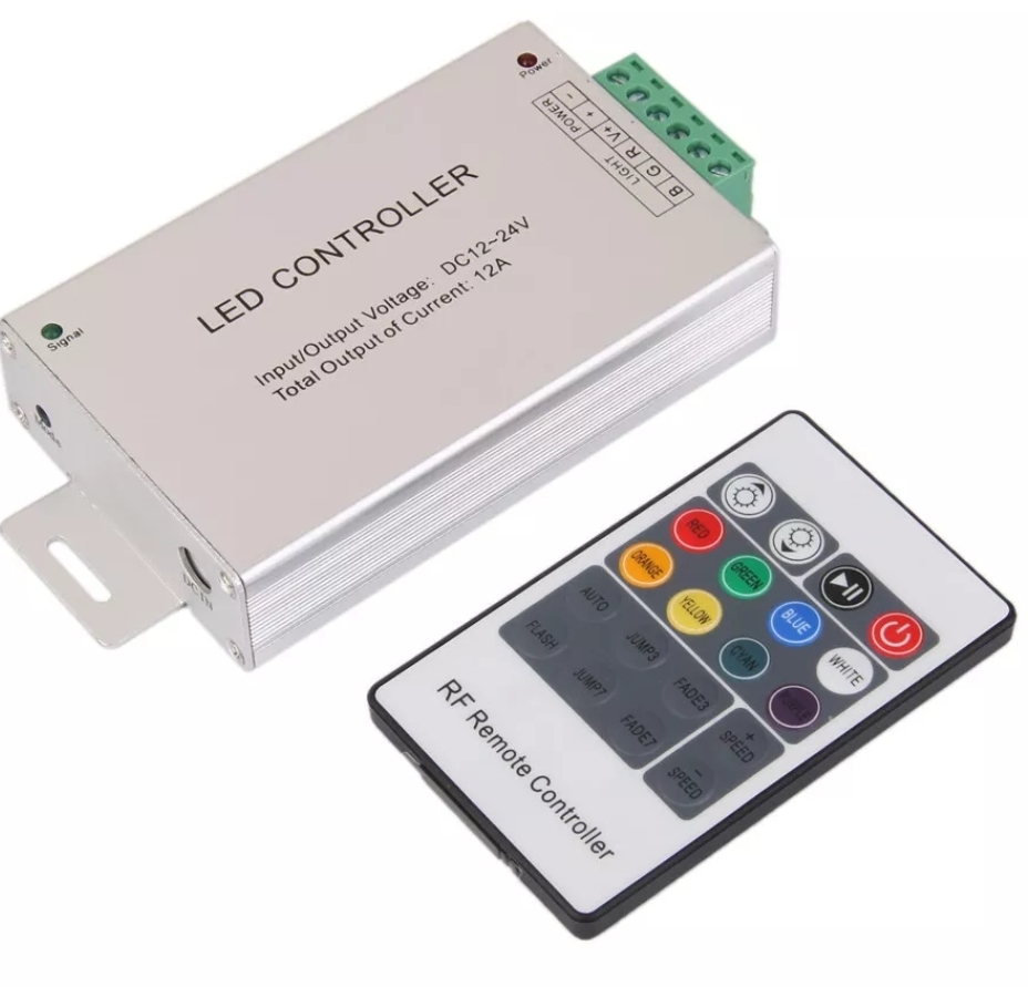

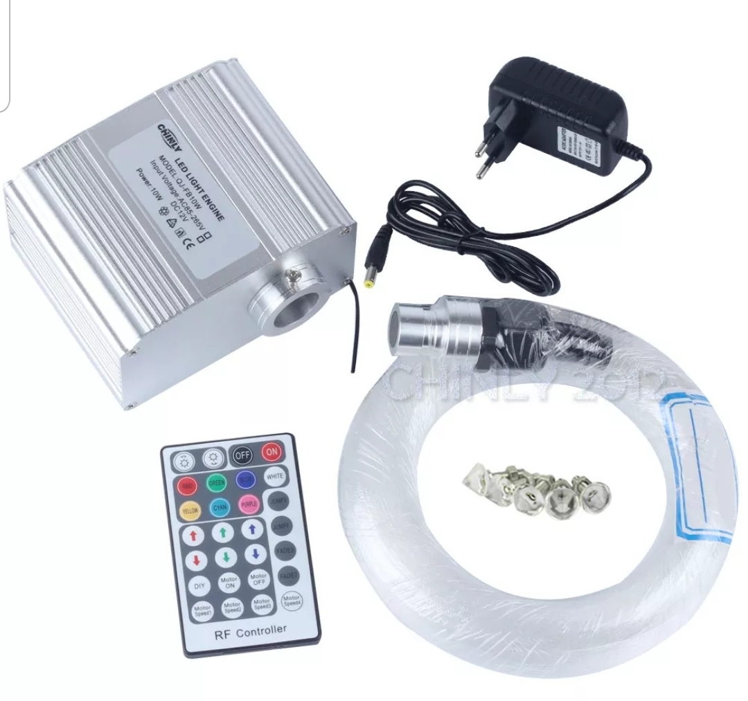

Hallo zusammen bin langsam echt am verzweifeln habe vor Jahren in meinem Schlafzimmer in der Decke einen sternenhimmel led glasfaser einbauen lassen und möchte gerne mit meiner Harmony elite den Controller anlernen alle Versuche bis jetzt gescheitert habe mal ein paar Beispiel Fotos angehängt die Fernbedienung ist exakt die gleiche wie auf dem Bild abgebildet.... Rf Remote 20 key...
Wäre echt dankbar wenn irgend einer aus der Gruppe weiter helfen kann Grus kölsche Jung

die Bezeichnung RF auf der Fernbedienung deutet eher auf Funk hin und da würde es mit der Harmony nicht direkt gehen. Versuch mal ob Du im Nachbarraum die Fernbedienung nutzen kannst wenn ja dann ist es Funk und nicht IR. Funk würde nur mit einer zusätzlichen Bridge wie z.B. den LightManager Air gehen.
Beiträge: 1513
Re: China RGB Led Controller
Eyes201 hat geschrieben: 7. Juli 2019 00:17 alle Versuche bis jetzt gescheitert habe mal ein paar Beispiel Fotos angehängt
Nach Foto ist der LED Controller ein Light Manager 1, der wird per Funk angesteuert also brauchst Du dafür ein Funkgateway das IR in Funk umsetzten kann. Das geht zum Beispiel mit einem AIO Gateway, das kann den LED Controller ansteuern. Ich selber steuere das Gerät über IP-Symcon und IPSymconAIOGateway (LED Controller 1) mit einem AIO Gateway an. Mit der Logitech Harmony kann man das dann verknüpfen über IPSymconHarmony. Alternativ wird im AIO Gateway selber ein IR Code der Logitech angelernt, der dann auf ein Funkbefehl für den LED Controller umsetzt wird.
