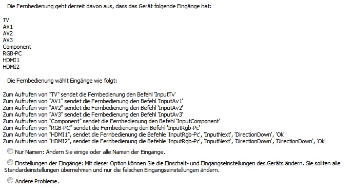

hab die Befehle einzeln getestet, nix
Input Av 1-3 gehen, komponet geht, rgb pc geht. nur HDMI nicht.
hab den tv auch nochmal neu hinzugefügt, da geht selbst die Anwahl nich. in den orginal Einstellung wurden die hdmis nich direkt gewählt. sondern Anwahl rgb pc und dann Input next bis zum gewünschten HDMI und dann ok. selbst das geht nichtmehr.
also direkte und indirekte Abwahl funzt nich. nur manuel, da geht's übers Eingänge Menü.
alles andere geht 1a nur die hdmis streiken.

seit gestern geht die Funktion "InputHdmi1" und "InputHdmi2" nicht mehr am LG
alle anderen inputs und genutzten kommandos gehen.
in der original programierung wurden die "InputHdmi1" und "InputHdmi2" nicht verwendet. stattdessen "InputRGB-PC -> InputNext (bis zum passenden HDMI) -> Ok) aber auch das frisst er nich mehr.
