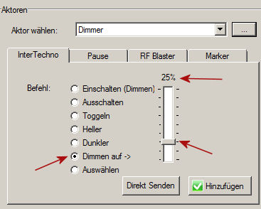

Gerhard2010 hat geschrieben: Das geht aber nur bei FS 20 und nicht bei Intertechno.
Ach ja?
Und was ist dann das hier:
InterTechno-Dimmer auf 25% dimmen.

TheWolf hat geschrieben:
Ach ja?
InterTechno kann nur dimmen wenn das Licht an ist.
Also erst Anschalten und dann dimmen und beim Einschalten ist dann die Lichtstärke auf dem letzten wert gedimmt der beim ausschalten eingestellt war.
