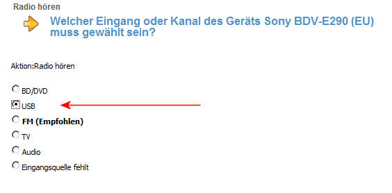

Zuerst mal: Dein Gerät hat nur den Befehl InputNext, mit dem es nacheinander durch die Eingänge wandert.
Mit der Hilfe-Taste sollte dann jeweils ein Eingang weiter gegangen werden.
Beim Anlegen der USB-Aktion "Musik hören --> Radiohören" kannst Du ohne weiteres den EIngang USB wählen:

Pipo hat geschrieben: also ich habe jetzt diese Aktion gelöscht, nun meine Frage was für eine Aktion soll ich hinzufügen?
Lesen. :ja:
TheWolf hat geschrieben: Beim Anlegen der USB-Aktion "Musik hören --> Radiohören" kannst Du ohne weiteres den Eingang USB wählen:
Und natürlich "Aktion manuell anlegen", nicht automatisch.
