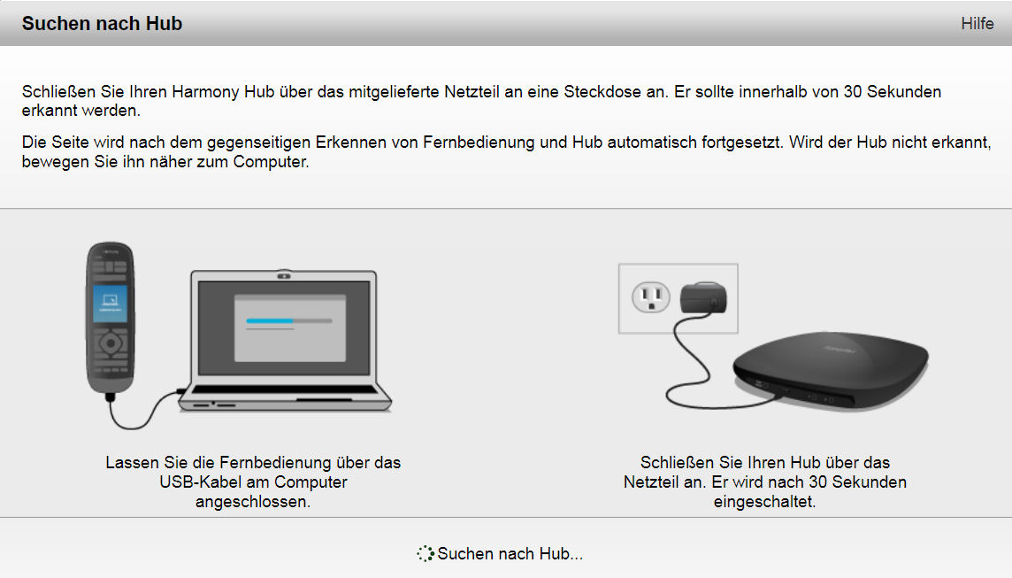

    Zunächst sucht die Harmony nach dem Hub:
    Sollte das im "ersten Versuch" nicht klappen (Fehler-Screen erscheint), versucht es erneut (Wiederholen).
    Klickt dann aber oben auf "Hilfe" und klickt auf den Link um den Hub manuell einzubinden.
    Geht hierzu auf der Folgeseite auf den mittleren Punkt und richtet dort das WLAN wieder ein.
    Wurde der Hub gefunden, braucht er natürlich noch das WLAN-Passwort.
:idea: Nach einem Werksreset muss auf jeden Fall vom PC aus neu synchronisiert werden.
