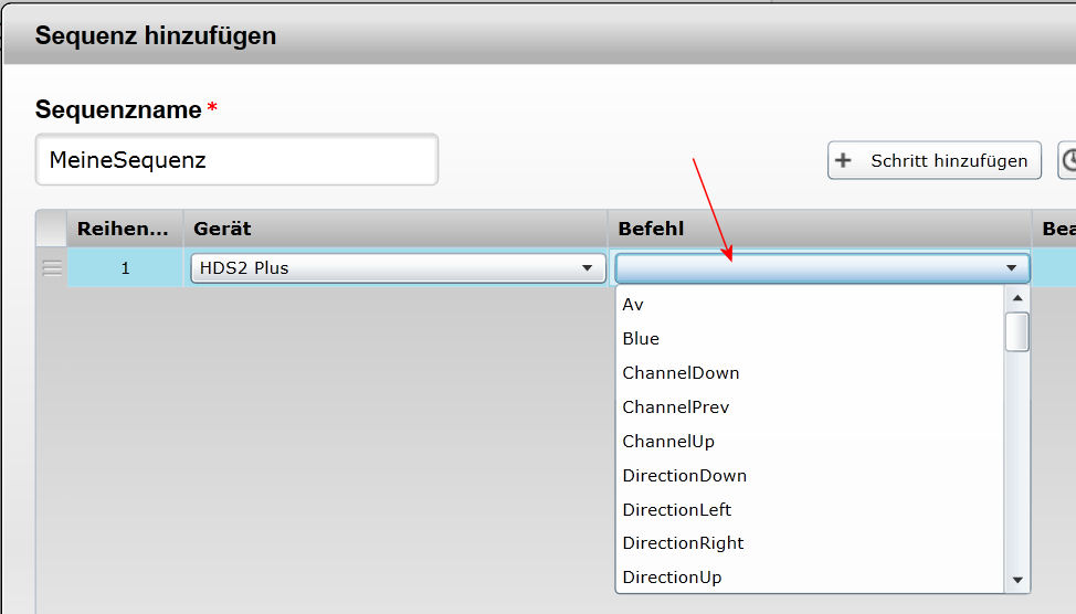

    Um eine Sequenz anzulegen, sind diese Schritte erforderlich:
    1. Unter Tasten wählen wir Displayoptionen
    2. Wir wählen die gewünschte Aktion aus
    3. Wir klicken auf Abfolgen und dort auf
    4. Sequenz hinzufügen
    Im Folge-Fenster ...
    ... müssen wir der Sequenz zunächst einen Namen (1) geben.
    Erst danach geht's mit den folgenden Schritten (2) weiter.
    Als nächstes wählen wir das Gerät aus, aus dem die Befehle für diese Sequenz kommen sollen ...
    ... und wählen den gewünschten Befehl aus:
