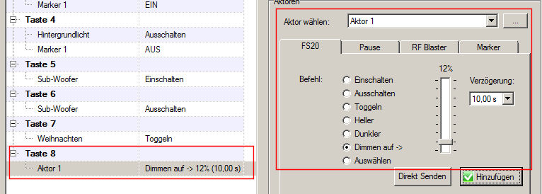

Natürlich gibt's die und wenn Du Dir Lightman Studio mal in Ruhe angesehen hättest, wärst Du selbst drauf gekommen. :wink:
So gehst Du vor:
1. Du legst eine neue Lichtszene an
2. Im Bereich "Aktoren" gehst Du auf den Reiter "Pause" und wählst Deine 10 Sekunden aus. Dann "Hinzufügen" klicken
3. Jetzt gehst Du dort zurück auf "FS20", suchst Du den gewünschten FS20-Dimmer aus, wählst den %-Wert und klickst auf "Hinzufügen"
Am Ende sieht das dann so aus:

Beiträge: 18248
Re: Lightmanager Zeitgesteueret LED Dimmung FS20
kgb hat geschrieben: Ich Möchte auslösen und in der Zeit von zb. 10 oder 20sec soll dann das licht auf zb. 6% fahren !!!
Also das hier:

Hallo Ja genau so habe ich das auch am LM. eingestellt nur kommt es zu keiner Verzögerung !
Das Licht geht's sofort auf den einstel. %satz !!!
Danke MFG
