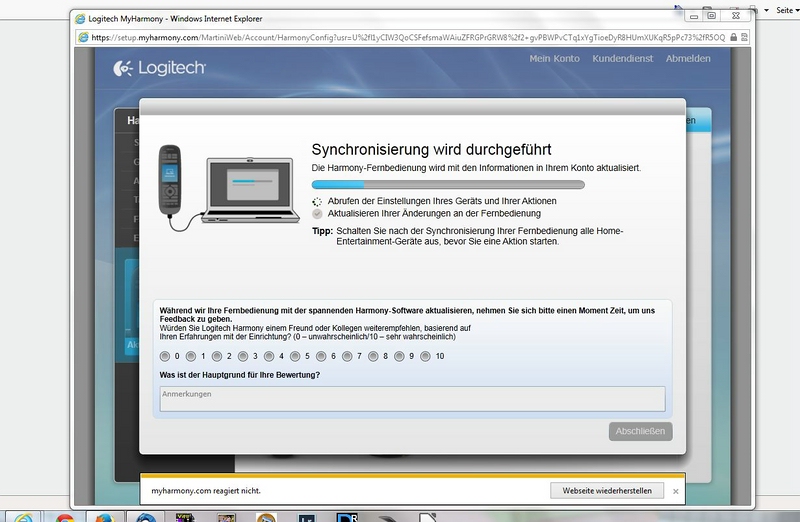

Hab ein neuen DVR und möchte den natürlich auch mittels Touch bedienen. Ich öffne myharmony.com, logge mich ein und verbinde die FB mittels USB-Kabel mit dem Laptop. Dann klicke ich auf das Symbol mit meiner Touch (4 Geräte, 4 Aktionen). Dann kommt ein kleines Fenster in dem steht das die FB synchronisiert wird und ich einen Moment Geduld haben soll. Danach passiert nichts mehr. Der Browser reagiert dann nach einer Zeit nicht mehr. Ausporbiert mit (IE 10, FF, Chrome), hab auch sämtliche USB-Anschlüße ausporbiert. Das neue Plugin und Silverlight ist installiert.

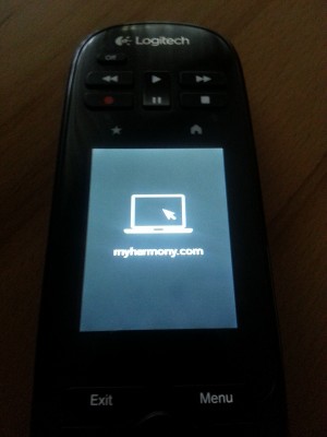

Hat alles wunderbar funktioniert, hab das neue Gerät eingegeben, die Aktionen ergänzt und wollte dann synchronisieren. Dann hat man mi einen neue FW angeboten, hab auf ok geklickt und da ganze startete. Das FW Update gelang auch, und dann brach es ab und es stand "Beim Synchronisieren ist ein Fehler aufgetreten". Dann kam die Rückmeldung das myharmony nicht mehr reagiert. Auf meiner FB hab ich jetzt ein schwarzes Display mit einem Symbol (siehe Anhang).
Wenn ich die FB wieder anstecke und sie versuche erneut zu synchronisieren stürzt myharmony.com immer ab.

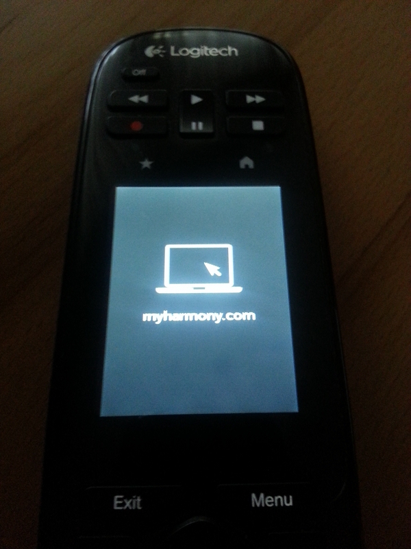

Habs jetzt nochmal versucht ... wieder das Gleiche (siehe Anhang).
War dann zwei Minuten mit telefonieren beschäftigt und als ich zurück zum Laptop kam stand das ich das USB-Kabel trennen kann. Die FB funkt mit neuer FW und dem neuen Gerät.

xVierer hat geschrieben: Auf meiner FB hab ich jetzt ein schwarzes Display mit einem Symbol (siehe Anhang).
Das ist nach einem FW-Update korrekt, weil die Konfiguration ja noch nicht auf der Harmony ist.
xVierer hat geschrieben: Wenn ich die FB wieder anstecke und sie versuche erneut zu synchronisieren stürzt myharmony.com immer ab.
Was bedeute das konkret?
Schließt sich myharmony.com?
Gibt's 'ne Fehler-Meldung?
Du solltest mal den Browser-Chache und den Silverlight-Cache löschen.
Silverlight-Cache:
Melde Dich im Konto an, bis Du auf der Harmony-Auswahlseite stehst.
Dort --> rechte Maus-Taste --> Silverlight
Darin dann --> Anwendungsspeicher --> Alles löschen anlicken
Danach abmelden, alle Brwoser-Fenster schließen und erneut versuchen.

TheWolf hat geschrieben: Was bedeute das konkret?
So wie ichs oben geschrieben hab. Der Browser meldet das myharmony.com nicht mehr reagiert. Da hilft da nur mehr ein schließen über den Taskmanager.
Hab das dann auch wieder gemacht und dann läutete das Telefon. Als ich zurückkam war alles in bester Ordnung und die FB funkt einwandfrei. :nixweiss:
