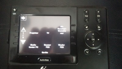

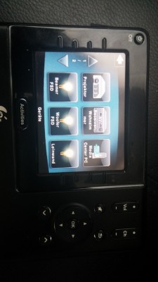

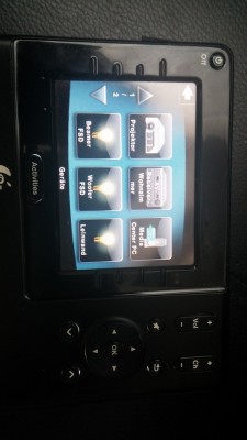

ich habe ein riesen Problem mit meiner 1100, sie funktioniert nur mehr mit 7 Geräten.
Füge ich ein achtes Gerät dazu, fährt die 1100 nicht mehr hoch bzw. man sieht die Geräte ohne Icons nur in schwarz/weiß.
Brauche würde ich aber neun Geräte, da fährt sie gar nicht mehr hoch, Bildschirm bleibt schwarz und die Tastenbeleuchtung leuchtet.
Der Transfer vom PC zur Harmony verläuft ganz normal, auch das Display.
Hab schon beim Telefonsupport angerufen, der meinte auch so ein Problem hatte er noch nie, er würde es der Technikabteilung melden.
Firmware neu aufgespielt, auch im Safe-Mode hab ich schon. Ohne Erfolg :wall:
Hat von Euch schon mal von diesem Problem gehört oder selbst mal gehabt ?
Bin für jeden Tipp dankbar.
Hab Fotos angehängt wo man das Problem sieht.
So sieht es aus mit 7 Geräten
Hier mit 6 Geräten
Hier mit 6 Geräten

So habe jetzt ein neues Konto angelegt. Leider das gleiche Problem, mit 8 Geräten fährt sie zwar komplett hoch aber es nur die Geräte zu sehen aber keine Icons und es kann auch nichts ausgewählt werden :evil:
Mit 9 Geräten fährt sie nicht mehr hoch bzw. das Display bleibt schwarz und die Tastaturbeleuchtung leuchtet ...
Nicht gut :evil: :evil: :evil:
Mit 8 Geräten sieht es dann so aus :-(
