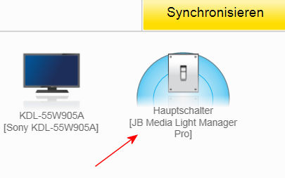

Nun muss der Hauptschalter noch zusätzlich in die Aktionen gehängt werden.
Dazu klicken wir die Aktion einmal, gehen auf "Einstellungen ändern" und klicken den Hauptschalter in der Geräte-Liste einmal an.
Das sieht dann so aus:

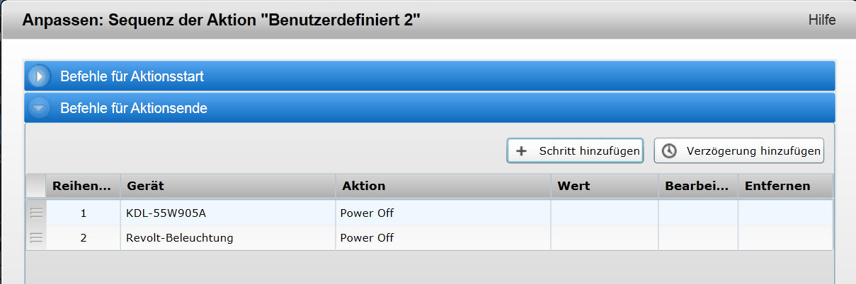

Beim Start der Aktion passiert nun folgendes:
1. Der Hauptschalter wird eingeschaltet
2. Die Harmony warte die eingestellten 5 Sekunden
3. Alle anderen Geräte werden eingeschaltet
Beim Beenden der Aktion passiert dies:
1. Alle Geräte werden ausgeschaltet
3. Der Hauptschalter wird ausgeschaltet
