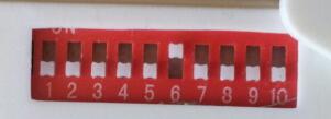

Ich habe mir jetzt den Light Manager Pro gekauft + 4 FS20 Dosen. Allerdings habe ich vorher Flamingo/ELRO Dosen benutzt. Ich habe hier gelesen das diese Steckdosen auch mit dem Lightmanager funktionieren, allerdings steht nirgends wie man diese einbindet, bezieungsweise was man im LM dafür einstellen muss.
Das sie dem Intertechno System entsprechen weiß ich schon allerdings weiß ich nicht was ich bei "Hauscode" und "Kanal" Einstellen muss damit der Empfänger angesprochen wird. Habe mal 2 Bilder eingefügt wie die Einstellungen aussehen. Schalter 1-5 sind die Sendercodierung für die Fernbedienung und 6-10 für die Auswahl der Schaltgruppe.
Ich hoffe einer hat schon die Lösung gefunden. Rumprobieren hat mich bisher nicht weiter gebracht.

LÖSUNG GEFUNDEN:
Für alle die einen oben abgebildeten 10´er DIP Schalter programmieren möchten, finden auf
dieser Seite einen Umrechner. Dann einfach als Inter Techno Aktor anmelden und alles ist fein. :gut:
Ich hoffe ich habe euch die Sucherrei erspahrt!
