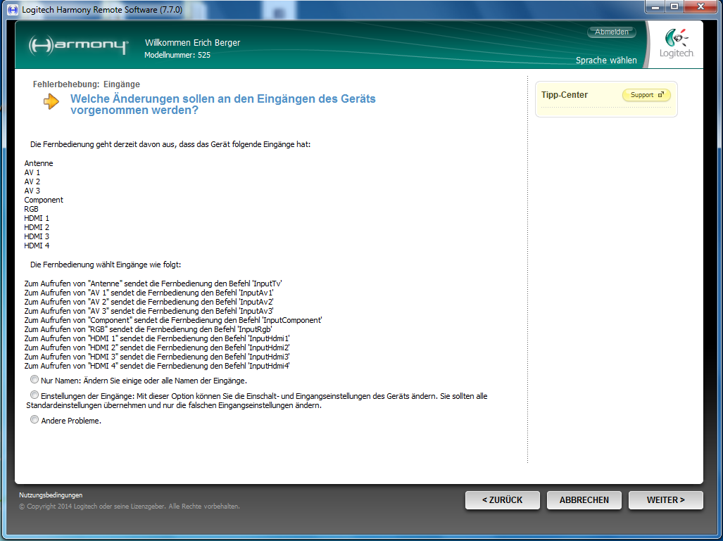

Gute Frage.diverich hat geschrieben: Ich kann 100x mit nein Antworten es wird nicht auf HDMI 1 umgeschaltet!
Ich kann aber aus Devices HDMI 1 einschalen und sehe Sat-TV.
Was läuft da schief?
Schau mal in der Eingangs-Wahl des TV's nach, ob dort für den HDMI-Eingang der richtige Befehl (InputHDMI1) hinterlegt ist.
Falls "ja", nimm dort mal irgend einen anderen Befehl und beende die Eingangs-Wahl, damit die betroffene Aktion überprüft wird.
Danach setz den richtigen Befehl in der Eingangs-Wahl wieder ein.
Ganz am Ende dann synchronisieren nicht vergessen.
Harmony FAQ | Tips zum Thema Eingangs-WahlCU Hans

Hi TheWolf,
Einganfswahl OK, Wahl geändert - Aktion Überprüft - zurück geändert, überprüft und synchronisiert. Leider ohne Erfolg.
Fasse meine Erkenntnisse zusammen: Der TV ist (noch) nicht bereit den richtigen Eingang zu schalten.

Und warum?diverich hat geschrieben: Jetzt steckt der TV fix am Netz, (was mich eigentlich stört!)
Sollte es um den StandBy-Verbrauch gehen, habe ich das hier gefunden:
Leistungsaufnahme in Stand By (W): < 1
Na bitte.diverich hat geschrieben: wird von der Harmony ausgeschaltet (Standby) wenn er nicht benötigt wird,
die Einschaltverzögerung ist auf 17000ms eingestellt,
und es funktioniert alles bestens.
Der TV startet mit der Einstellung des zuletzt verwendeten Eingangs und wird eine Sekunde später auf HDMI 1 gestellt.
Das bedeutet im Umkehrschluss, dass der TV, nachdem er Strom bekommen hat, noch länger braucht um Befehle anzunehmen, als wenn er aus dem Standby kommt.

Ich möchts aber ganz genau wissen und hab jetzt nochmals gestoppt:TheWolf hat geschrieben: Na bitte.
TV Netzstecker rein und es braucht 12,6 sec bis Befehle ankommen.
TV im Standbay und es braucht 9,3sec bis Befehle akzeptiert werden.
Bei einer Einschaltverzögerung von 17sec müsste es doch in beiden Varianten funktionieren

Soweit richtig.diverich hat geschrieben: Ich möchts aber ganz genau wissen und hab jetzt nochmals gestoppt:
Aber wer garantiert Dir, dass Deine 525 den Input-Befehl wirklich erst nach der eingestellten Verzögerungs-Zeit sendet?
Da hat's in der Vergangenheit schon die tollsten "Erfahrungen" gegeben.
Allein schon die Tatsache, dass die aktivierte SCART-Option bei Dir offenbar nichts bewirkt, macht mich mehr als stutzig.
