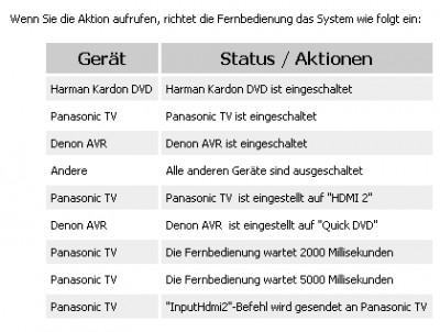

wie oben schon geschrieben, sendet meine 555 Geister-Befehle. Wie macht sich das bemerkbar?
Ich habe eine Aktion "DVD". Dort werden der DVD-Player, der TV und der AVR eingschaltet. Aussehen tut das so:
Allerdings wird ganz zum Schluss, wo der Befehl "Input HDMI2" gesendet wird, auch ein Befehl "Play" an den DVD-Player gesendet. Das geschieht aber nur, wenn ich die Aktion starte ohne dass vorher ein Gerät eingeschaltet war. Wechsle ich von einer anderen Aktion, z.B. "Fernsehen", nach "DVD", wird der Play-Befehl nicht gesendet.
Eine Überschneidung kann ich ausschließen, da die Signale für "Play" des DVD-Players und "InputHDMI2" des TV nichtmal annähernd ähnlich sind. Es werden definitiv zwei Befehle gesendet - die Activity-Taste blinkt auch deutlich zwei mal.
Logitech war mir dabei bisher keine Hilfe. Irgendwie verstehen die osteuropäischen Support-Mitarbeiter anscheinend inhaltlich mein Problem nicht, weder telefonisch noch schriftlich.
Kennt einer so ein Problem?

in den Geräteeinstellungen für den DVD-Player sollte es eine Option geben ob Play geschickt werden soll oder nicht. Logitech wollte hier mal wieder schlau sein und dachte sich wenn man eine Aktion DVD startet möchte man auch gleich Play haben.

jan_28 hat geschrieben: Kennt einer so ein Problem?
Bitte schön:
Bild Harmony FAQ | Einstellungen in der Software (Optionen)
Stichwort: 2. Aktions-Einstellungen

Und wieder was dazu gelernt... :D
Danke!
