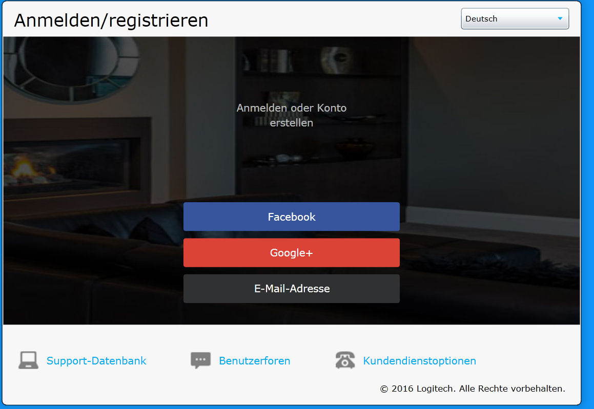

Drückt auf der Konto-Start-Seite ....
... die Tasten ALT und F9.
:arrow: Macht hier KEINE Auswahl.
Nach kurzer Zeit erscheint diese Seite:
Der Button
bringt uns zurück zur Konto-Anmelde-Seite.

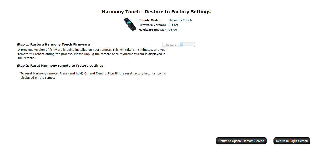

  • Nur Touch:
    Lediglich bei der Touch gibt es die Möglichkeit, auf die Ur-Firmware (3.3.34) zurück zu gehen.
    Hierzu klickt auf den Button Downgrade Firmware und auf der Folge-Seite auf Restore:

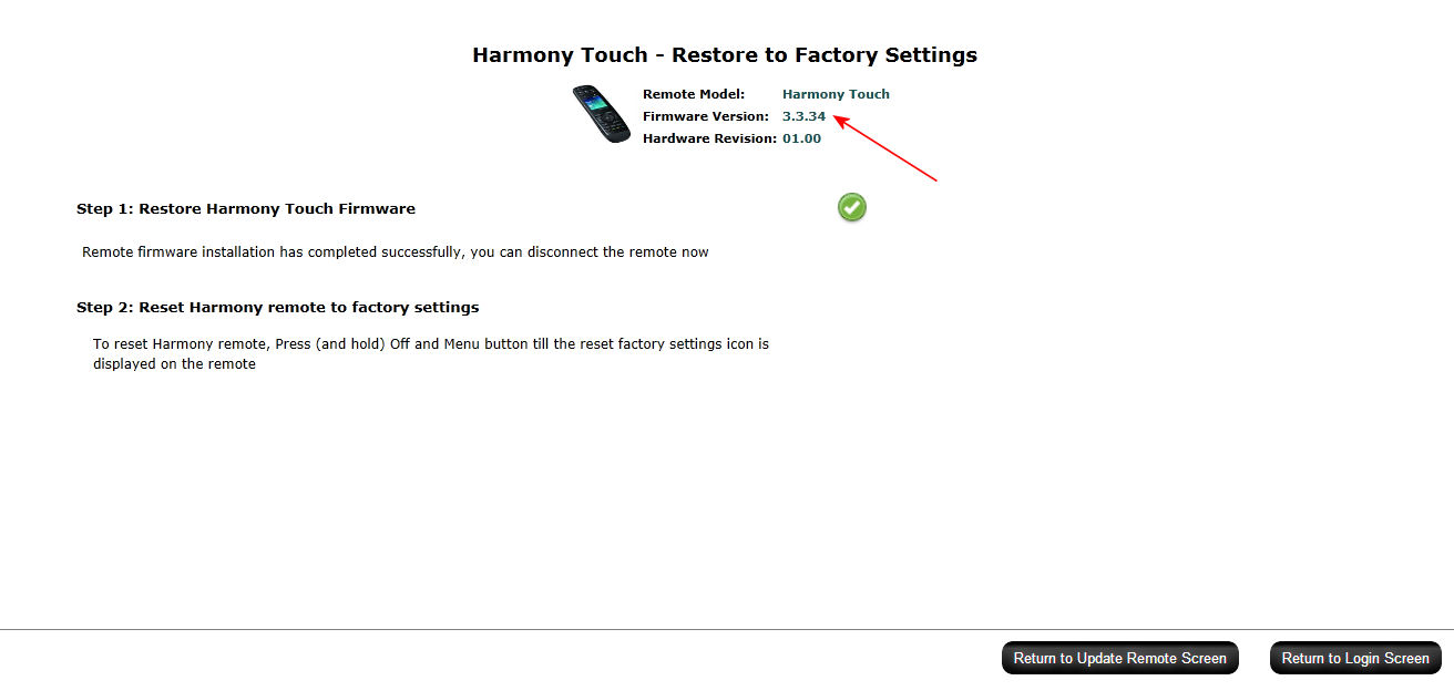

    Nachdem die Ur-Version der Firmware installiert ist, sehr ihr dieses Bild ...
    ... und klickt auf den Button

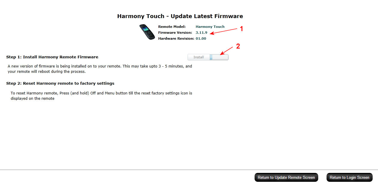

    Um die aktuelle Firmware zu installieren, klickt auf Update Firmware und danach auf Install:

    Um die aktuelle Firmware erneut zu installieren, klickt auf Update Firmware und danach auf Install:
    Obwohl sich die aktuelle Firmware bereits auf der Harmony befindet (1) wird diese nun erneut installiert (2) .
