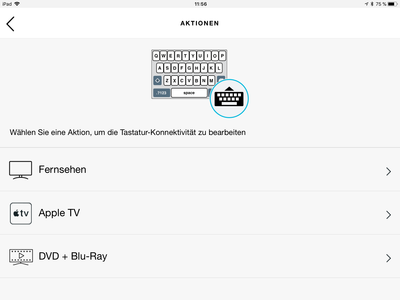

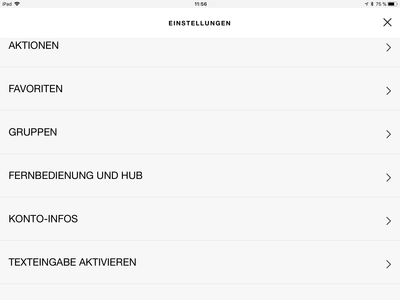

Hallo. Wo findet man denn die virtuelle Tastatur von Harmony?
Beiträge: 6398
Re: Amazon Fire TV Sprachsteuerung per Harmony App?
damit die "Tastatur" erscheint muss für ein Gerät in der Aktion die Texteingabe aktiviert sein.
Dan45
Beitrag von Dan45 »
Danke wo kann man das denn in der Aktion aktivieren?

Beiträge: 872
Dan45 hat geschrieben: 13. Oktober 2017 10:08 Danke wo kann man das denn in der Aktion aktivieren?
Menü > Einstellungen > Geräte und Aktionen bearbeiten > Texteingabe aktivieren.
