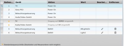

ich habe mittlerweile ein Problem wenn ich meine PS3 starte. Es geht alles an, jedoch schaltet der TV partout nicht auf den richtigen HDMI Eingang um. Wollte jetzt eine Pause einfügen, ging aber nicht, weil ich dort Standardsequenzschritte habe und diese nicht bearbeitet und nichts davor gesetzt werden kann... Was kann ich tun?
so sieht das aus:
Standardsequenzschritte - kann keine Pause einfügen

Funktioniert die Umschaltung über die Hilfe-Funktion? Wenn ja, erhöhe die Einschaltverzögerung für den TV.

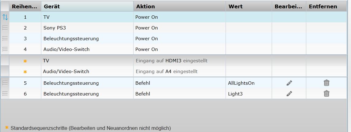

ich kann ja nichts verändern, wie du auf dem Bild siehst... Oder wie arbeitet man mit Einschaltverzögerungen?

Bitte sehr, steht alles in den FAQs:
Harmony FAQ (nur myharmony.com) | Befehle einer Aktion werden nicht ausgeführt (Verzögerungen)
Harmony FAQ (nur myharmony.com) | Befehle einer Aktion werden nicht ausgeführt (Verzögerungen)Grüße

Dann vervollständige bitte noch Dein Profil:tm99 hat geschrieben:super Danke. Hat geklappt!
