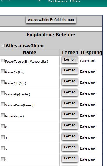

Re: Harmony 1100 erlent Befehle nicht
Beitrag von technika0 »
Verstehe ich nicht.
Die meißten Befehle sind doch in der Datenbank und
müßten demnach ohne neu anzulernen funktionieren.
siehe Beispiel Anhang !
