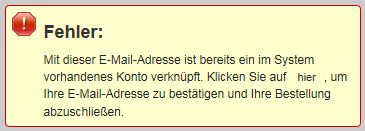

Wie schreibt man den Support an? Ich bin wohl zu blöd für deren Seiten.
Wenn ich auf die Seite http://www.logitech.com/de-de/home gehe und auf Mein Konto klicke kann ich mich anmelden und meine Früheren Bestellungen sehen. (Wieso wird bei fast jedem Klick ein neuer Browser Tab geöffnet :?: )
Wenn ich oben auf Kundendienst Kontakt klicke und dann auf "Ich möchte einen Garantieanspruch senden" dann auf Anmelden komme ich zu der Seite https://support.logitech.com/de_de/contact#login. Wenn ich mich versuche da Anzumelden kommt die Meldung
"Fehler:
Mit dieser E-Mail-Adresse ist bereits ein im System vorhandenes Konto verknüpft. Klicken Sie auf hier, um Ihre E-Mail-Adresse zu bestätigen und Ihre Bestellung abzuschließen."
Natürlich ist meine E-Mail-Adresse vorhanden ich kann mich ja mit der hier https://support.logitech.com/de_de/contact#login Anmelden. :roll: Und was für eine Bestellung soll ich abschließen? :evil:
Wenn ich auf "hier" klicke wird mir
Logitech 2.JPG (10.14 KiB) 2523 mal betrachtet
angezeigt. Eine Email habe ich in den letzten 24 Stunden nicht bekommen und im Spam Ordner ist nichts.

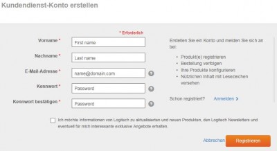

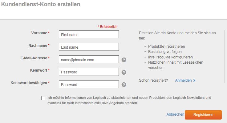

Ein neue Kundedienst-Konto kann ich auch nicht erstellen. Egal wie oft ich auf Registrieren klicke es passiert nichts. Ich habe es mit 3 verschiedenen Browsern probiert.
Wie kann man nur so einen Dreck Seite Programmieren? :shock:
Wie ist es bei Logitech möglich den Support Anzuschreiben? :idea:
