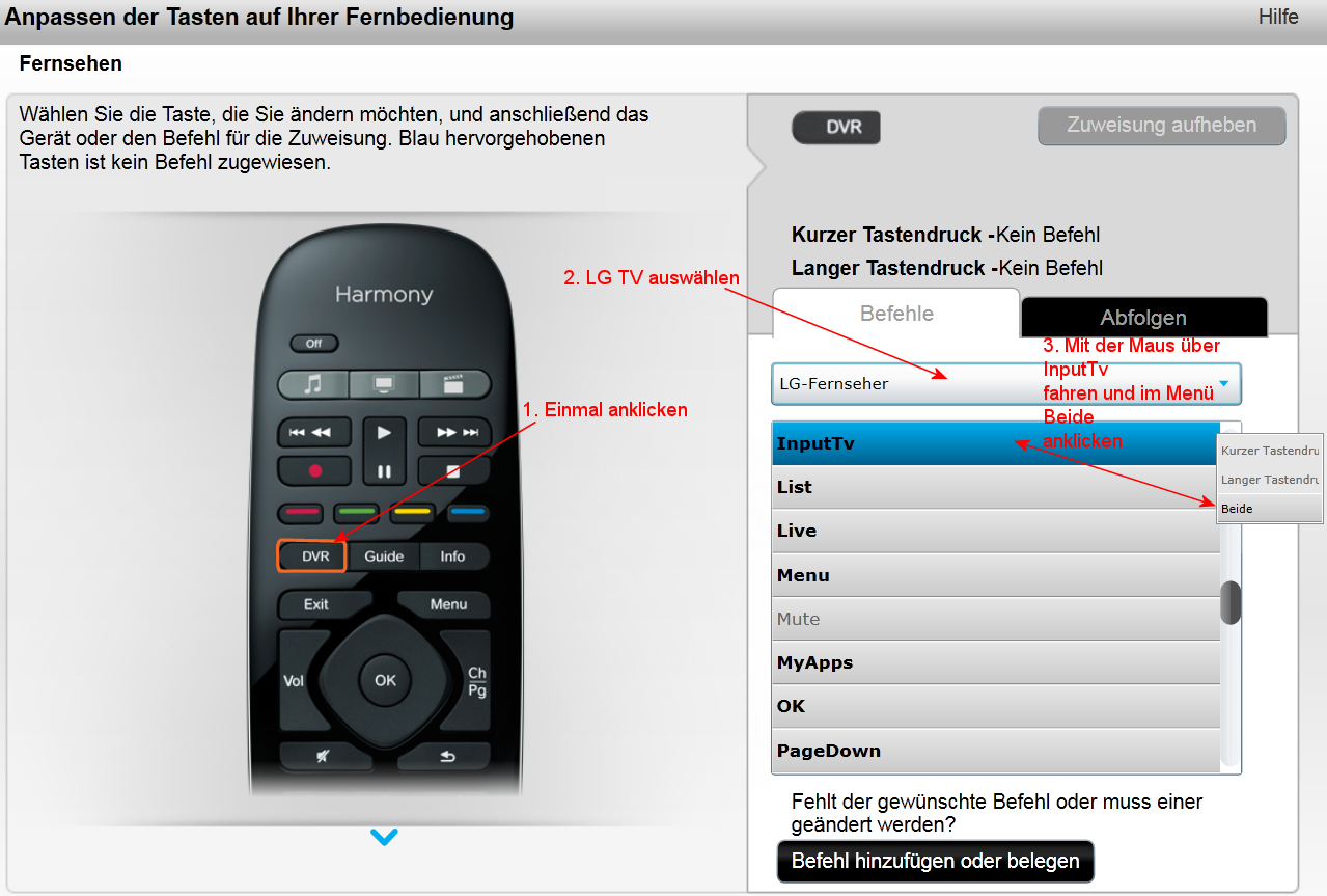

Ok, dann testen wir doch mal, was der Befehl
InputTv
wirklich macht. Dazu legst Du den Befehl innerhalb der Aktion auf eine nichtbelegte Taste der FB (z.B. die Taste DVR):
Geh auf "Tasten" und wähle die Aktion aus.
Nun klickst Du einmal auf die Taste "DVR" und wählst danach rechts den Fernseher aus.
Jetzt such den Befehl InputTv in der Liste der Befehle.
Fahr mit der Maus über den Befehl und wähle im Mini-Menü "Beide" aus.
Jetzt das Ganze mit OK bestätigen und synchronisieren.
Nach dem Start der Aktion liegt nun der BefehlInputTv auf der Taste DVR. Drück diese Taste mindestens zweimal und schau nach jedem Druck, was passiert.
