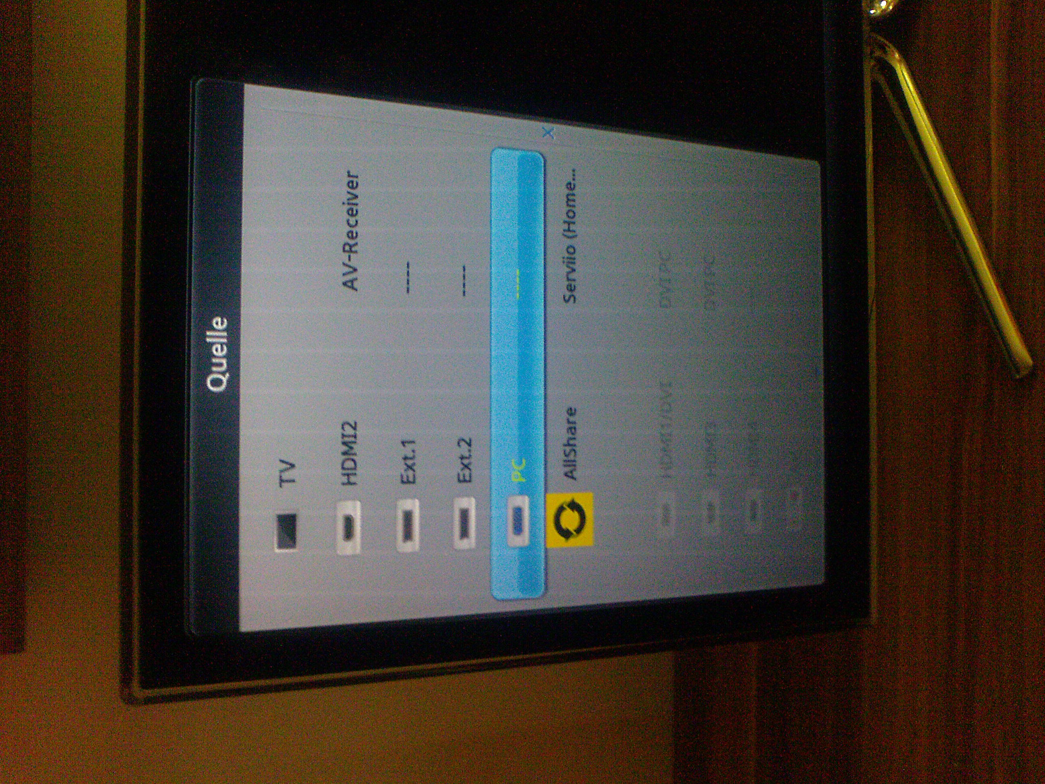

Ich möchte gerne für Filme schauen die Harmony 650 so einstellen das die bei Source auf Allshare Serviio geht nur das steht nicht zu Auswahl. Ich kann diverse HDMI Eingänge wählen usw aber Serviio leider nicht. Kann man das über umwege einstellen? Das ganze sieht wie auf dem Bild aus.

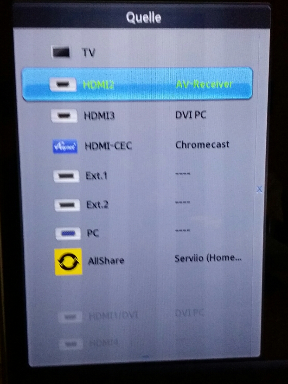

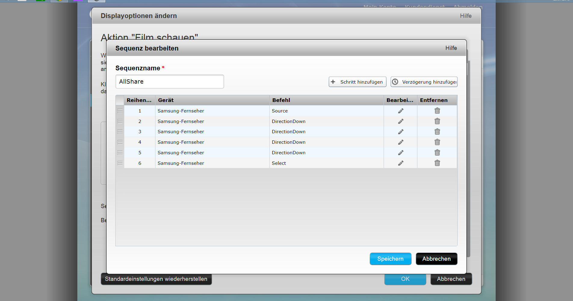

Ich habe auch einen Samsung D Serie von daher schon mal perfekt auch da wir so besser zur Lösung kommen. Ich habe mal eine Sequenz gemacht aber weiter als zum Eingang PC geht es nicht nur darunter wäre dann ja Allshare (Servvio). Von der Anzahl der angezeigten Eingänge sollte es stimmen. Also mit denn Farbtasten ändert man aber nicht die Source sondern mit denn Pfeil Tasten.
Das ganze sieht so aus in der Harmony:

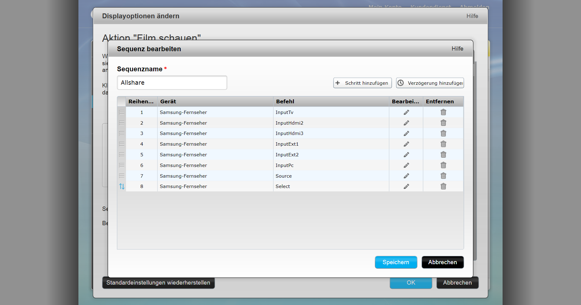

Edit: Habe es geschafft. Der obige Ansatz hat mich auf eine Idee gebracht.
Das ganze sieht jetzt so aus und es geht. Allerdings wie verknüpfe ich das ganze jetzt so das wenn der TV aus und ich auf Watch Movie klicke eben das ganze läuft denn ich kann kein Input Source belegen mit der Allshare Sequenz da diese nicht zur Auswahl steht.

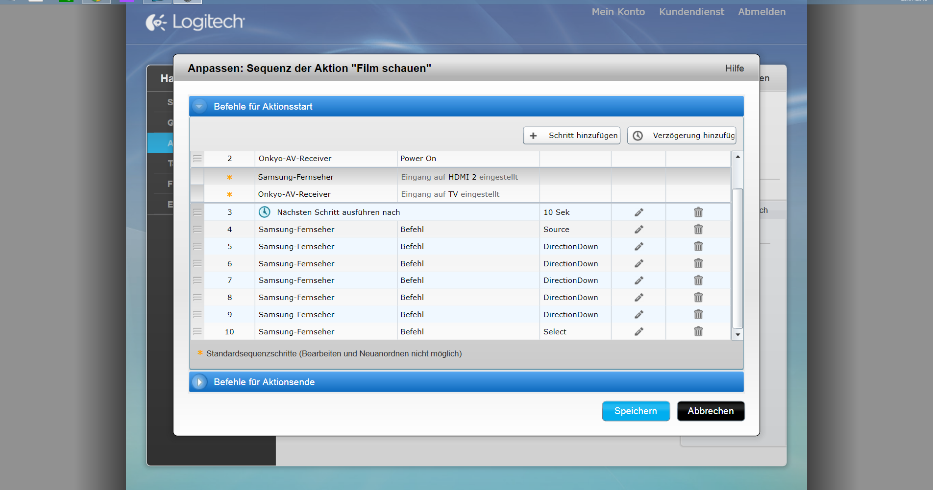

So langsam geht es jetzt. Habe die selbe Sequnez welche ich als Button hatte nun unter Aktionen "Film Schauen" angegeben und er tut es auch zumindest der Ansatz ist richtig denn bei PC, also 1 vor Allshare bleibt er stehen und das sollte er aber nicht.
Edit: Egal wie viele down ich hinzufüge weiter als PC geht er nicht. Ka warum er da nicht noch 1 runter will. Wenn ich denn Allshare Button klicke mit der selben Sequenz geht es sofort nur wenn ich komplett neu starte alles dann nicht.
Sieht so aus aber wie gesagt weiter als PC geht er nicht. Auf Pos1 ist der TV als Power ON noch.
